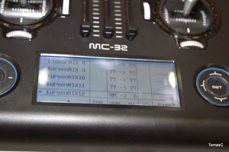

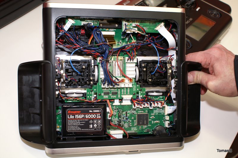

Radio jsem na veletrh dost studoval.
Zdrojem je Lionka 6Ah (která se nemusí balancovat, jak jsem se dozvěděl), která se nabíjí externí dodávanou nabíječkou. Uvnitř je spousta drátu. (dodám fotku).
Je tam výstum na PPM a na přímou otázku, zda DUplex jde, tak JDE.
Telemetrie docela solidní, ukládá data na MicroSD kartu, na kteou jdou nakopírovat i modely pro snadnější přenos jinak.
SW mě docela zklamal. Jde o vylepšený SW pro MC22. 8letových režimů. 8 3bodových a 4 křivkové volné mixy. Ale tohle se MUSÍ rozložit mezi všechny let režimy. Takže pro Stejně nastavený mix mohu v některých letových režimech aktivovat nabo deaktivovat. Tohle je dost omezení.
V základu 8 servové křídlo.
Na otázku, kdy bych s ní mohl létat: Květen
