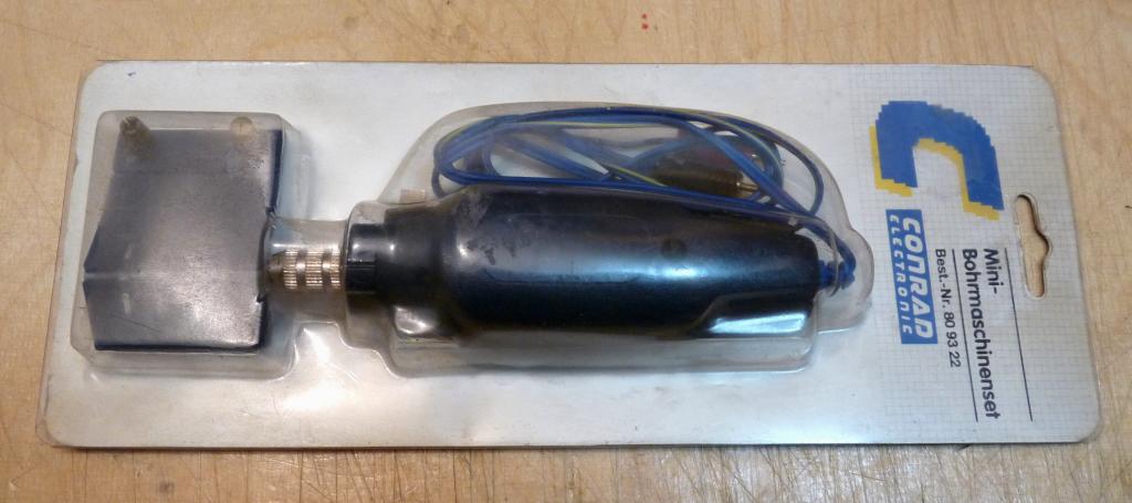

Švejku, tady máš fotky. Jsou u ní tři kleštinky průměr 1; 2 a 3. Dál kdyžtak v SZ, ať to tady nezaplevelíme.

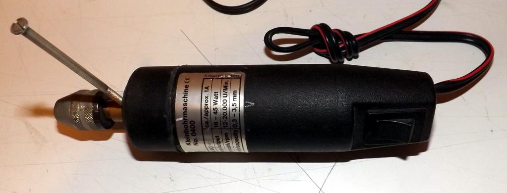

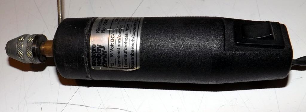

Hm, to máš lepší než já, musím do těla kleštiny nasunout tyčku když ji chci povolovat/utahovat...

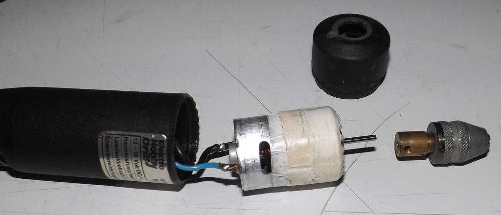

Mám obdobu všech podobných, asi tak 15 roků je a sloužila dobře (dokud jsem nezačal dělat plošňáky na frézce včetně vrtání):
Tady jsou vidět parametry (pro původní motor); ten elektronický prvek na kabelu není odrušení nebo snižovač spotřeby, to slouží k zavěšení :mrgreen:
A tohle je uvnitř - běžná "čtyřstovka", původně asi na 12V; dal jsem za odumřelou jako náhradu nějakou jinou co byla doma. Omotání slouží k upevnění; bylo tam něco žvýkavého (jak to popisuje lark), tohle je o řád lepší:
Hlavičku jsem si dokoupil, měnit kleštiny je úžasný opruz a vrtáky s jednotnou stopkou (1/8") nejsou přece jen tak rychle dostupné.

#67 Příspěvek od jyrry »

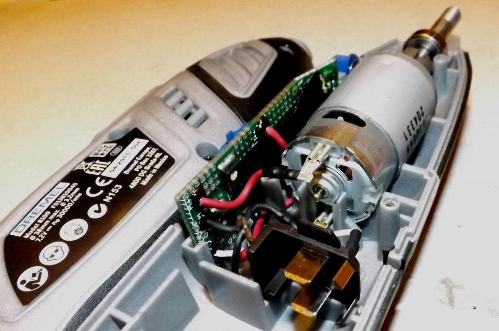

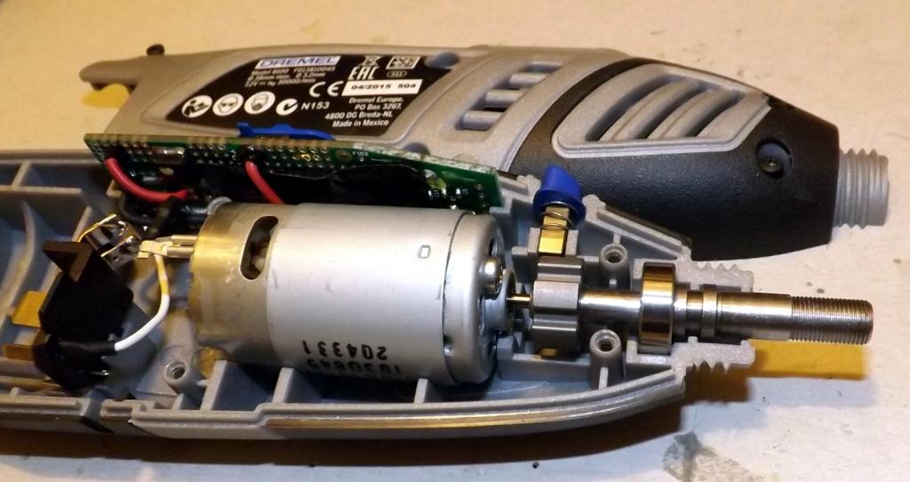

Když se Narozeníček (skřítek co u nás dává dárky mimo Vánoce) ptal, tak jsem mu nakukal že jako Dremel akuvrtačku... no, nevim jestli jsem mu opravdu dobře poradil... :?
Jako po rozbalení to vypadá Dremeloidně, ovšem jak jsem pustil vřetánko tak dobrý dojem končí - v cca 3/4 max. otáček to docela vibruje. To jsem tak nějak trochu čekal (info odjinud) tak si říkám dobrý, vymezím ložiska v jejich domečkách a bude. Rozšrouboval jsem tu nádheru a fakt teda bylo :roll:
Jako že to uloží do jednoho ložiska a jako druhé využijí to ložistíčko v elektromotoru, to jsem nečekal. Ovšem že ten motůrek vystředí ne za tu přírubičku (ta má šanci být rozumně souosá s ložiskem) ale za pofidérní hlavičky lisovaných šroubků, to jsem teda fakt hustě nečekal... Druhé čelo motůrku je sice jakoby vycentrované ale pacičky jsou tak tenké že to snad ani nestojí za řeč :roll:
Samozřejmě se to celé (když trochu radiálně zakvedlám výstupní hřídelí nepřílišnou silou) kroutí jak had na žhavé pánvičce a není pak divu že to občas vezme onu rezonanci... Vezmu to ještě do práce a pomocí hodinek (strojaři (snad) ví...) zkontroluju házivost nejlépe s frézičkou co je používám, ty se zdají být rovné :|
Zatím jako jediná solidní věc mi přijde ten aretační věnec, ten je fakt robustní... Ale tím celá tuhost mašinky taky končí :roll:
Resumé_1: Než tu zase někdo začne do nebe vychvalovat toho "precizního Dremlíka"... nechť si cíleně prohlédne ty obrázky a nechá projít hlavou kam se strojařina může dnes taky dostat :?

Nezoufej, už se koukám po nízkoprofilových ložiskách a to by bylo abych tu hřídel neuložil na další :mrgreen:
edit: MR 118 zz nebo MR128 zz nebo MR 117 to bude, místo pro něj se našlo - uplně vpravo na výstupu hřídele ze skříně (pod tou upevňovací maticí). Stačí vhodným nástrojem vyhlodat 11 nebo 12 díru...

Pozor na to, víc jak dvě radiální ložiska na jedné ose jsou vždy problém. Proto je možná to uložení předního ložiska, nebo stěny, motoru tak vachrlaté. Spíš bych se popídil po vyvážení toho aretačního kotouče.

Bez hlavičky to zdaleka tak nevibruje, ten kotouč je myslím OK. Do osy to pak srovnám, možná i pružnější spojkou k motoru; tak mám uložené i vřeteno na frézce a jsem s tím spokojený.

Co taky nechápu je to brutální a nesmyslné vyložení vřetena za ložiskem... Co by to asi dyzajnéra stálo za přemýšlení dát to ložisko co nejvíc ke konci skříně... strojařina se v pr.el obrací :roll:

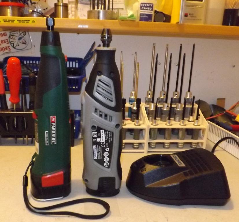

A to jsem si myslel že si Dremelem polepším... Zatím je to lepší o Li aku (oproti NiMh) a pak o ten pocit, že mám Dremela :|
Ještě doplním minirecenzi; protože stůl v dílně mám docela malý, mám rád nářadí které dobře stojí :mrgreen: a nebo pěkně visí :lol:
Bohužel i v tomto ohledu dyzajnér Dremela projevil úplně stejnou invenci jako návrháři některých lahviček na sprchové gely, které když chcete postavit na "drátěný program" běžně v koupelnách používaný tak to prostě nestojí a nestojí... :roll:
Ono to z fotek není tak zřejmé, ale plochu toho spodku a tím i stabilitu Dremlíka ještě zmenšují elegantní rádiusy tělesa po obvodu té plochy...
Co se týká visení, s tím mladý (tipuju) a nadějný dyzajnér evidentně (zatím :wink: ) prostě nepočítal...
