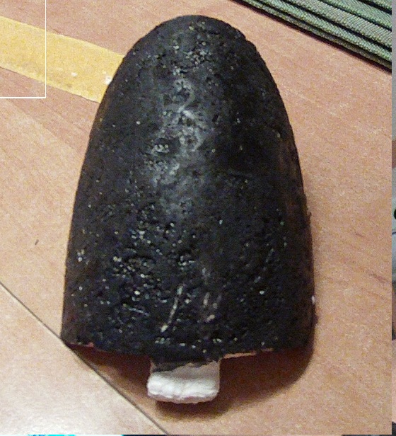

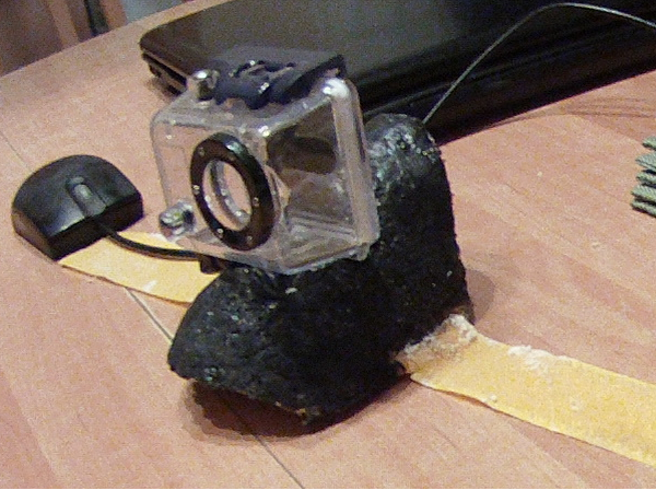

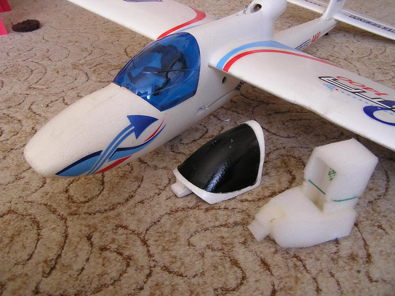

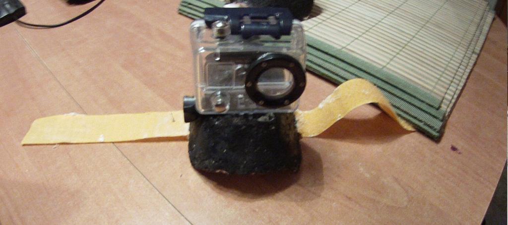

To Klubas: Jestli létáš s kamerkou tak bych ti doporučoval toto: Zajdi do stavebnin a kup si montážní pěnu (je potřeba sehnat i pistoli na foukání), stojí asi 100 Kč. Vezmeš papír a dáš ho tam kde je kabina tak aby přiléhal k EPP. Teď vezmeš pistoli a na ten papír tu pěnu vyfoukneš... Potom až to zatvrdne vezmeš nůž a pěnu ořežeš do tvaru kabiny. Zalepíš magnety, vytmelíš (já to ještě nabarvil) a hotovo :D Já jsem si udělal takto kabiny 2, jednu obyč. a do jedné jsem ještě vlepil sucháč a držák na GoPro
Chtěl jsem se zeptat: Budu dělat kamufláž Bety, a teď jakou? Vůbec nemám nápad. A jakými barvami jí dělat.
Poznámka: Kabiny jsou hrbolaté protože to ještě nemám dotmelené ;)
