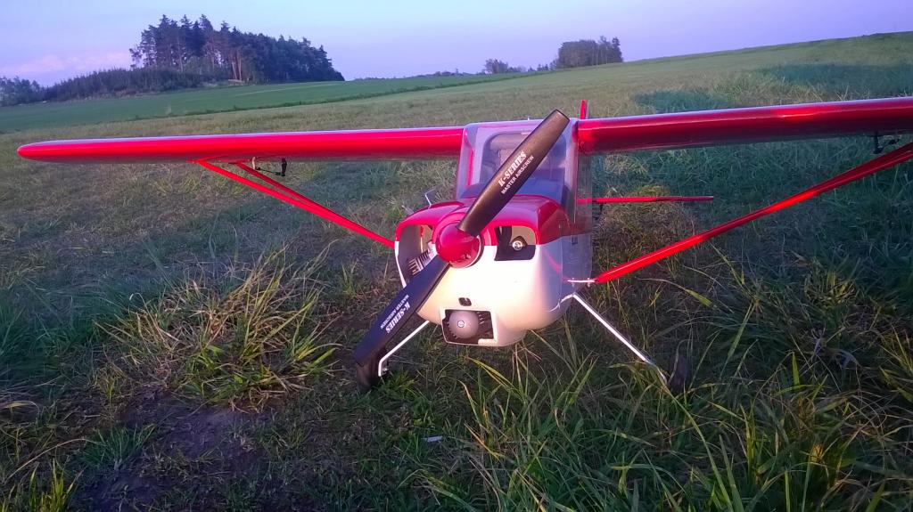

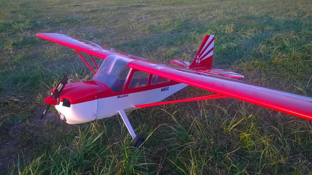

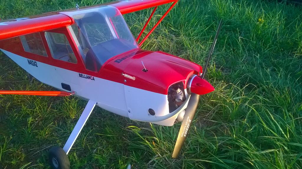

Ahoj, oživím staré téma:-) nedávno jsem zalétl Bellancu mk.2, chvilku jsem se trápil s motorem ASP 8.5 (volný a následně vypadený šroubek držící karburátor..ten neupadnul, šroubky jsou tam dva, ale přisával si tudy vzduch a nedal se pořádně doladit...moje chyba při montáži motoru...) ale jinak je letadlo klidné a nezáludné:-) sneslo by přece jen trošku výkonu navíc, ale pro normální poletování je ta 8.5 postačující.
