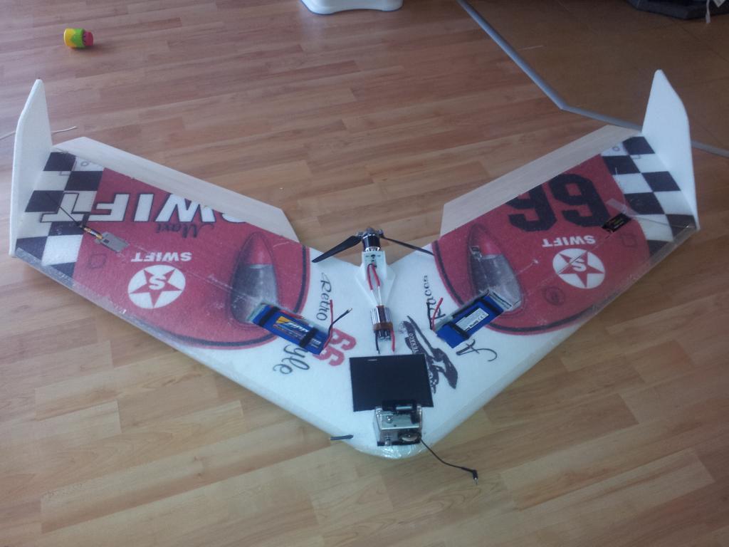

Motor NTM 35-42 1000KV (příjde mi lepší jak Turnigy), vrtule Aeronaut sklopka 11x8, baterky 2x B-Grade 2200mAh 3S1P(nejsou špatný, ale Zippy jsou asi lepší, Turnigy ne ty jsou tak nastejno bych řekl), AV Tx 1W z HK (PAL), Brejle Turnigy z HK za 79 babek(podle mě dobrý a létá se mi podle nich gut nevím proč na ně lidi tolik plivou existujou určitě lepší brejle ale já jsem s těmahle spokojenej), kamera nějaká sony za asi 20 babek, vyměnil jsem původní čočku za 100 stupňů zorný pole z ASM tady v Praze, Rádio - stará FC 16 do který jsem vetknul UHF modul Chainlink Dare z BEVRC (maká perfektně - dal jsem na ten 300mW výkon 5,2km a asi by šlo i dál), Telemetrie Eagle Tree od Hořejšího samozřejmě s guardianem aby se to v případě ztráty signálu vrátilo samo domu, funguje jim to moc pěkně na test jsem vyzkoušel a spokojenost. Kamera GoPro 2, ale střihem v pinnaclu to pak dostane děsně na prdel ta kvalita, takže asi ustoupím od 720p 60 FPS (MKV umí v pinnaclu 15 jen 30 FPS, příště zkusím 1080i 30FPS do MKV uvidíme jakej bude výsledek).

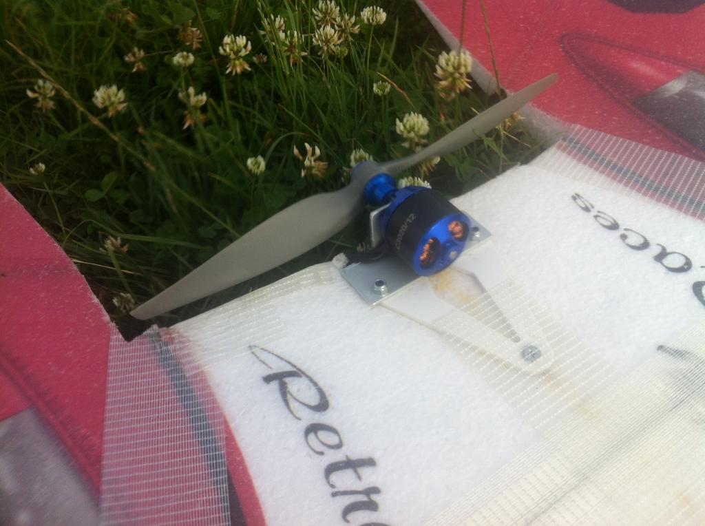

Osazeni:
FOXY C3020/12 / reg fox 45
vrtule 11x5
2x 3s2200 (30 minut na pul plynu

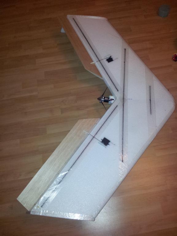

Tak jsem dokončil křidélka z balsy.
Přidal jsem ještě další dvě uhlíkové výztuhy podél křidélek, aby se to co nejméně prohýbalo.
Docela se tim navýšila celková váha, tak uvidíme jak se to bude chovat. Mělo to komplet nastrojený 1650g a teď to má 1930g. Musim tím pádem ještě upravit polohu baterií kvůli těžišti, takže jsem to ještě nezkoušel.
Docela zvažuju jestli ty křidélka neudělat konstrukční kvůli té váze, ale moc se mi do toho nechce.
Tady jsou nějaké fotky:

Semis píše:Tak jsem dokončil křidélka z balsy.
280g navíc,to neni balsa

Taky jsem si říkal, ale on to je přecejen pořádnej kus materiálu, takže se neni čemu divit.
Musel bych to leda udělat opravdu znatelně tenčí.

No pěkný
Jen už z toho máš pěknou cihlu, ale ono i tak to poletí pěkně. Já zkusím instalovat 4 serva. Pokud ani to nepomuze tak pujdu taky do balsy.
Re: MaxiSwift " B"
S tou původní váhou to lítalo uplně bez problémů, tak doufám že i tuhle váhu to dá.
Samozřejmě je jasný že pod 30km/h se tomu asi moc chtít nebude, ale to mi k mejm účelům moc nevadí.
Spíš potřebuju aby to snášelo líp rychlosti kolem 80km/h.
Když vidím rozdíl v tuhosti origo křidélka a tohoto, tak se obávám, že dvě serva toho moc nevyřeší.
No uvidíme, pak sem hodim info nebo video.
