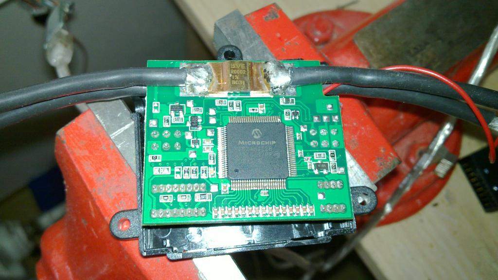

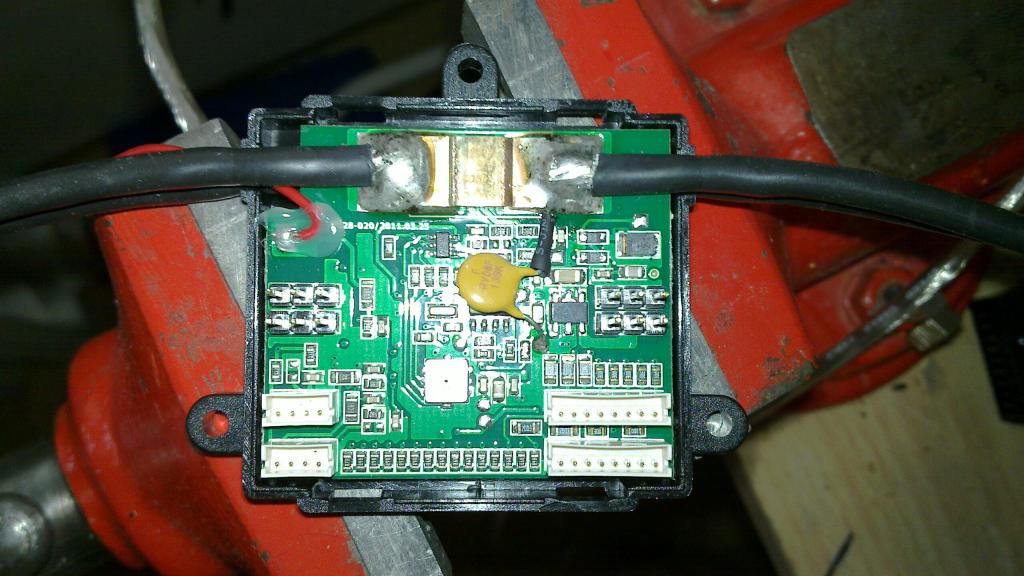

Nevím, co je tam za čidlo, ale dle návodu píšou, že odpory se neuchladí. To tam mají být 2x 1mOhm paralelně, tedy 0.5 mOhm. Což znamená při proudu 50 A úbytek 25 mV a výkonová ztráta 1.25 W na dva odpory = 0.625 W ztráta na každém. Přitom 60 A měřák by mi vrchovatě stačil. Teď koukám do logu, co naměřil frsky - maximum mám 51.2 A.

A jo, oni meri na odporu... to jsem si hned neuvedomil.
Pri te cene tam mohli dat ACS s Hallem.. no, neda se svitit, leda jeste pockat na rozlousknuti komunikace mezi tim modulem a prijimacem a posilat si to tam sam, to by se mi libilo...

Kdyby někoho zajímalo, jak to vypadá uvnitř toho modulu (electric air modul 2-14S):
