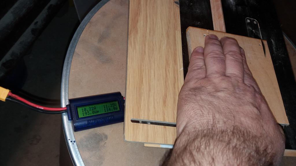

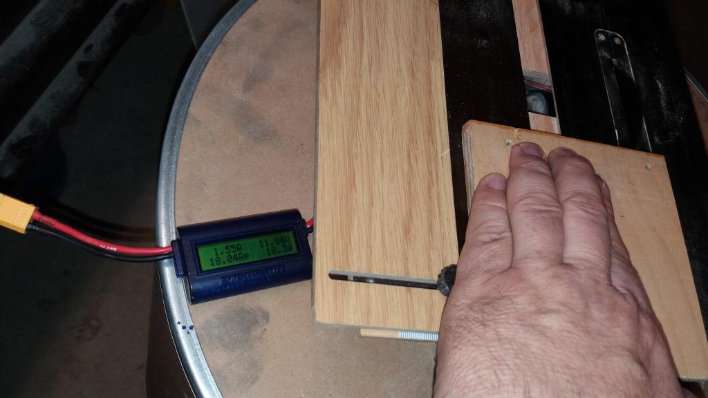

Docela mně to zaujalo a konečně jsem si změřil odběr pilky při nějakém podstatnějším řezu. Nachystal jsem si překližku březovou 10mm a Watts'Up:
To je odběr bez zatížení.
Tohle je ta bříza 10mm.
Příkon v řezu a špičkový příkon.
Špičkový proud.
Pravda, tyhle celkem nízké hodnoty jsem naměřil s novým kotoučkem 85mm (Banggood, dneska dorazily), s tím starým by to řízlo také ale s trápením, řezal dobře už jen tu 4mm dubovou.
Ten motor 700 by to s tímhle novým také nějak dal ale určitě ne tak svižně.
