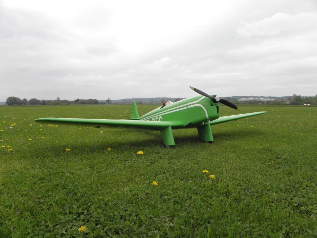

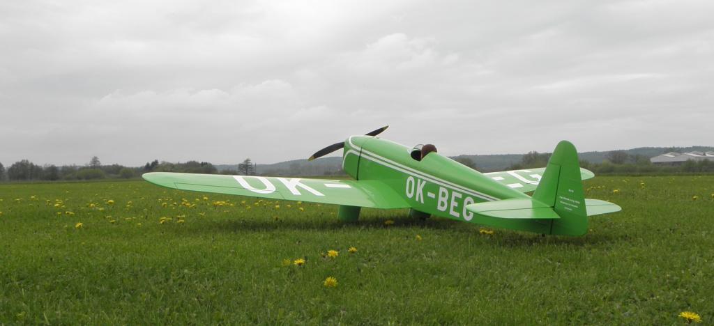

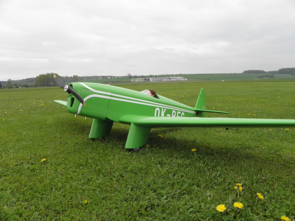

Jsem rád,že se Vám Beta líbí.
Ještě musím dodělat kužel,pilota a palubku.

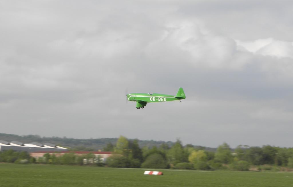

Důkaz,že to i lítá:

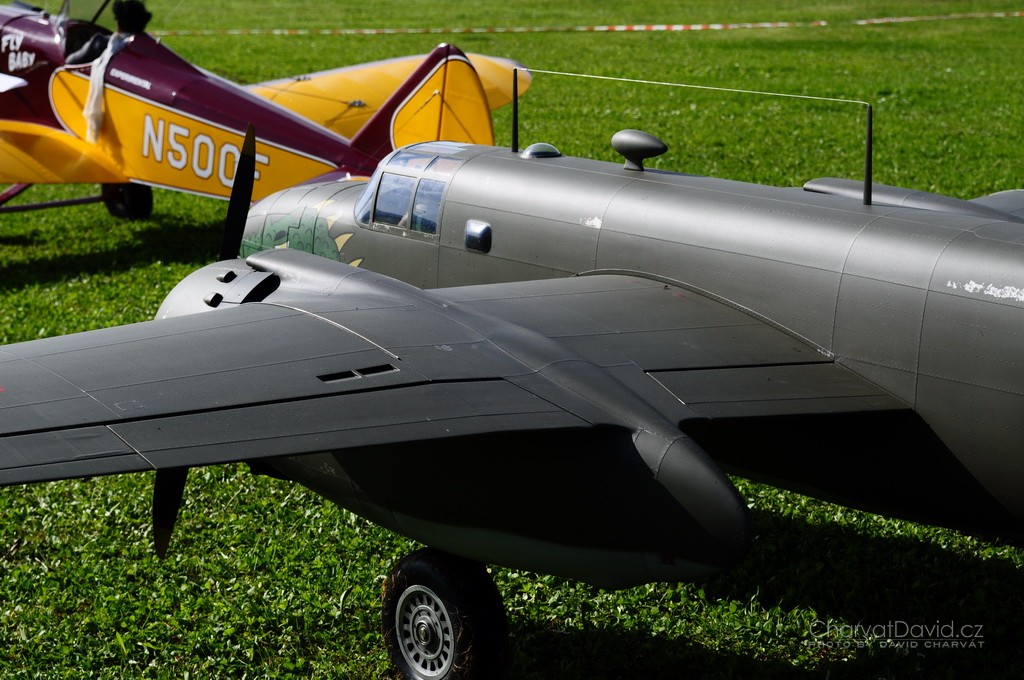

Nejlepší na konec.Na první fotce je originál,vyfocený na továrním letišti firmy Mráz v Chocni.Druhá fotka je o 77 let mladší a na tom samým letišti.Jen to pozadí nám za tu dobu trochu víc zarostlo.... :D

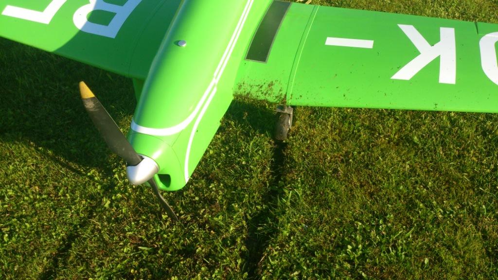

Na lítání nebylo dlouho vhodný počasí,ale párkrát jsem přece jen letěl.Aspoň mám hotový kužel a v kabině sedí panáček.
Dneska bylo ideální počasí.Bohužel ranvej je na tom hůř.Při posledním startu jsem trefil podmáčený místo.... :(

Nohavice upadla až po překlopení na čumák.Normálně by i to přežila.Ale protože bylo kolo v tu chvíli zabořený v hlíně,muselo to dopadnout takhle.Dneska už byl trávník vyschlý,takže pohoda.
Nohavice je už opravená.Jo a vrtule se nezlomila,je jen zapíchnutá do hlíny :D
