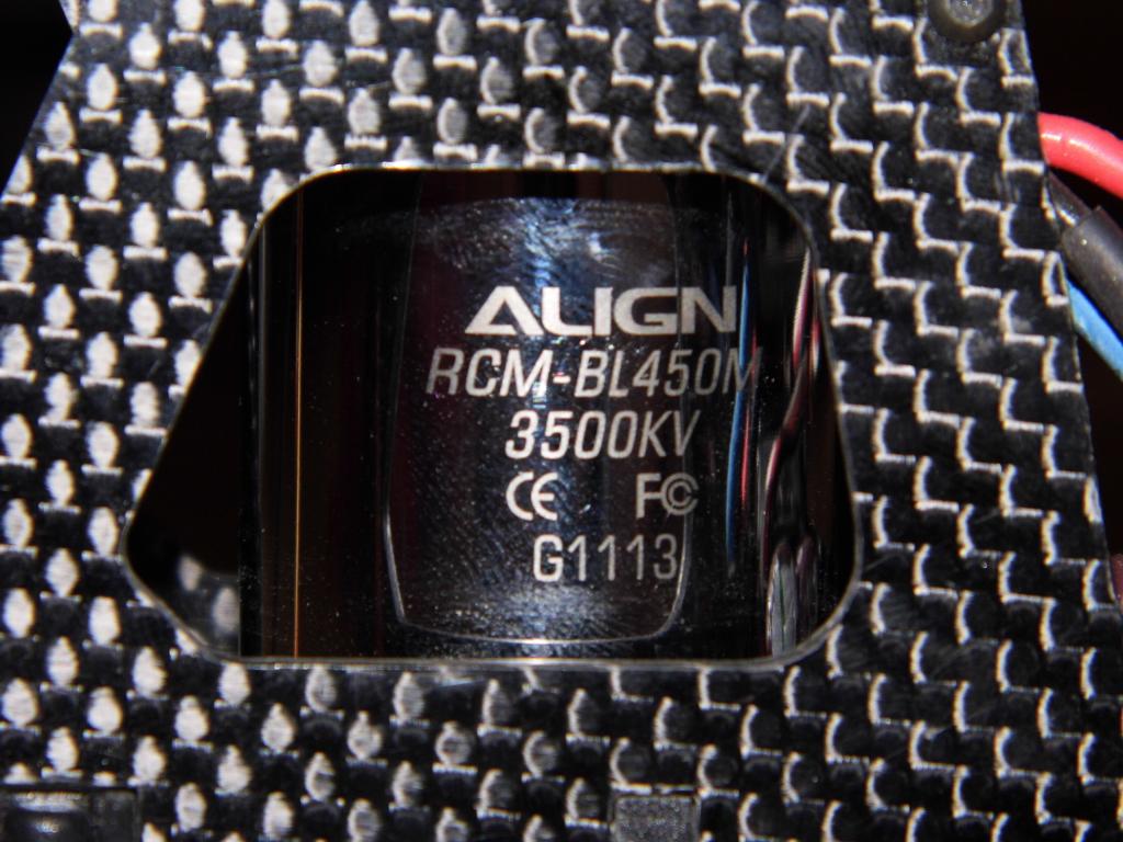

Neni to tak jednoduchy,jak si myslis...;-) Zalezi na motoru, pastorku, regulatoru a beterkach... A pak to chce taky ladit zisk gyra... Musis nam rict vykon (kv) motoru, pocet zubu na pastorku a pak se da orientacne neco vypocitat...Ale stejne budes muset ladit zisk gyra,to uz si delal?

Pastorek má 12T a motor je 3500KV vše bylo super combo sestava č. KX015076T
Gyro jsem zkoušel přidávat a ubírat ale podmínky se zhoršovali, buď se heli začala otáčet po směru hodinových ručiček nebo se ocas rozkmital ted mám tuším gyro na 60% ale nevím to přesně musel by jsem se doma podívat do rádia

Align dělá motory 1700, 1800, 3200 a 3400Kv. Nutno vědít jaký máš špur. Origo je 14T pastorek a 150Z špur s rovným zubem. Pokud nemáš šikmé zuby a 121Z špur. To je třeba znát. Pak ti vypočítám kolik nastavíš ve vysílači. Ale určitě dej aspoň 85%. Na malý listy to chce 3000-3200ot. Taky si nastav střih vrtulky, aby ti v normal nikam netíkal, nebo minimálně a zbytek pípnout trimem. Až poté laď gyro. přidávej do doby, kdy ti začne kmitat ocas, pak uber, aby byl v klidu. Zbytek ukáže let.

Motor 3500KV a pastorek 14T hlavní kolo 150T

Ahoj, mám na rexovi taky ten motor 3500kv a pastorek 14z hlavní kolo 150z a na 70% plynu mám zisk gyra 65%, na 85% plynu zisk 50% a 100% plynu zisk 45%. a vrtulka drží pěkně. Snad to pomůže.

Takže v tomhle setupu bys měl mít při 3300ot. 88% plynu. Na 3100ot. 83% Je to bráno na poloviční nabití baterky. Na plnou baterku je 3300ot. na 80% v rádiu. Je to v neutrální poloze listů, tu křivku si natáhni do 100% s nárustem kolektivu budou padat otáčky. Nemusí to být v režimu normal, kde jen vysíš. To si udělej na na idle1 a 2. Vasdim se, že jak zvýšíš ot., tak se vrtulka zlepší. Zatím taky lítám takhle, nemám kouzelnou krabičku na governor.
