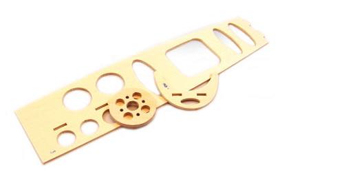

Tak jsem začal malinko skládat a najednou zjišťuji, že dodané přepážky do trupu jsou snad do něčeho menšího
podle prospektu a obrázku tam patří toto
Tak jsem to napsal před týdnem Reichardovi a nic.
Dnes to pošlu ještě jednou a uvidím zda alespoň odpoví. :?:

Nechapem aky mas problem s dodanou podlahou?
Nie som zlý.... iba rýpem
www.elektromodely.sk
ka2012
Příspěvky: 139
Registrován: pon 15.12.2014 23:07
Re: Nimbus 3,6m Reichard
#75 Příspěvek od ka2012 »
Asi takový, že podlaha je za prvé krátká a za druhé nezpevňuje tímpádem přední část trupu.
