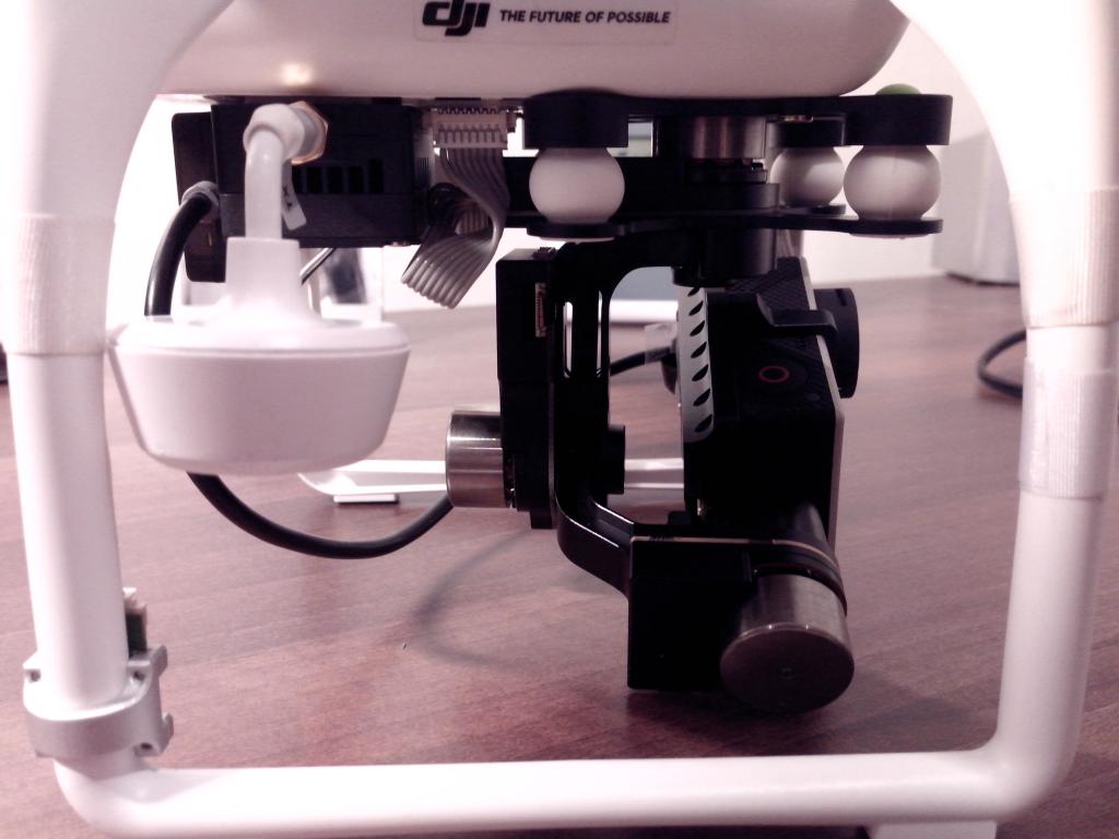

..ja len tak mimo Vašej témy dám postreh a možno pre niekoho radu.
Jello efekt som odstránil s pomocou Gardenroutra, ktorý mi dal múdre rady. Ja som použil trochu iné štuple do uší a pozmenil som uloženie komponentov na koptére (vysielač s anténou). Píšem to len preto ak by nepomohlo sa Vám zbaviť jello efektu tou metódou a postupom ako sa spomínal v tomto a inom (P1) vlákne skôr, možno za skúšku to bude stáť spraviť takto, ako som to spravil ja a použil iné štuple, ktoré sú jemné, mäkké a dosť veľké na výplň bieleho silenbloku.
..čiže vyvážené vrtule, štuple (v mojom prípade zelené viď. foto), uloženie vysielača "ináč".. tak to sú tie moje hlavné veci, čo pomohli :)
