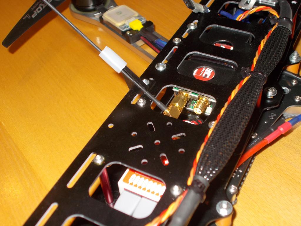

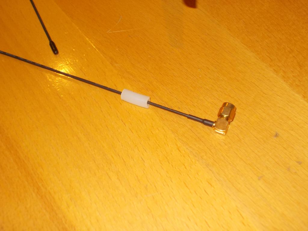

Pětistovka lítá fantasticky,tak jsem vymýšlet nějaký kufr na převoz. Po změření vnějších rozměrů ,díky UHF anténám by kufr byl jak na obry. Tak jsem si všera vykutil držáček antének. No a budou se muset sundavat.
K matkám SMA konektorů je bezvadný přístup,tak to problém není. Silikonová hadička krásně fixne anténu k držáčku a tím se nemůže jak vyšroubovat,tak se i zmírní přenos vibrací antény na konektor.
