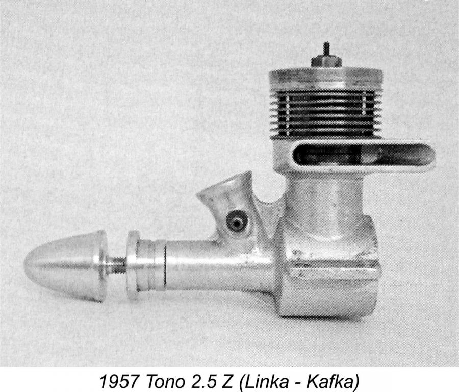

JardaRůžička
Příspěvky: 2736
Bydliště: Ústí nad Labem
Re: Jena 2,5ccm - DDR
#67 Příspěvek od JardaRůžička »
No - rukou je už asi nepohladím...
DAF
Příspěvky: 9723
Bydliště: Praha 8
#68 Příspěvek od DAF »
Neprovokuj :evil: :evil: :evil: !!! Ta padla za oběť provozu, či šla do světa z jiného důvodu?
Podařilo se mi, z druhé, možná teří, ruky sehnat TONO 3,8 RC (zřejmě ještě neběžel), TONO 5,6 RC (běžel, ale je v dobrém stavu, ještě může) a pak dvě desítky, jednu jednosvíčkovou a jednu dvousvíčkovou, obě RC a podle všeho také ještě neběhané. Na Tondu 3,5 mám vyhlédnutý model P-913 Rata (plánek mám), na Tondu 5,6 by se mi líbil model Alfa (historik), plánek ovšem bohužel (zatím) nemám, a na ty desítky by se také něco našlo, mám doma nějaké plány a něco se mi líbí třeba na Outerzone.uk.
Vím, že Toníků bylo vícero, kromě 2,5 ccm ještě myslím 4,4 ccm, pak 5,5 ccm a teď z hlavy nevím, jestli tam ještě nebyla 6,6 ccm. Ale ty jsem snad neviděl ani na fotkách.
