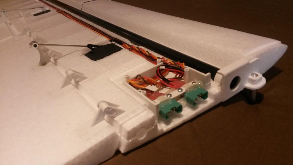

#73 Příspěvek od prtka »
Taky něco málo ale z křídel :D

prtka píše:Taky něco málo ale z křídel :D
Fakt hezký. Moc se mi to líbí. Těším se na letový videa, jestli to bude umět i hezky pomalu :-)
