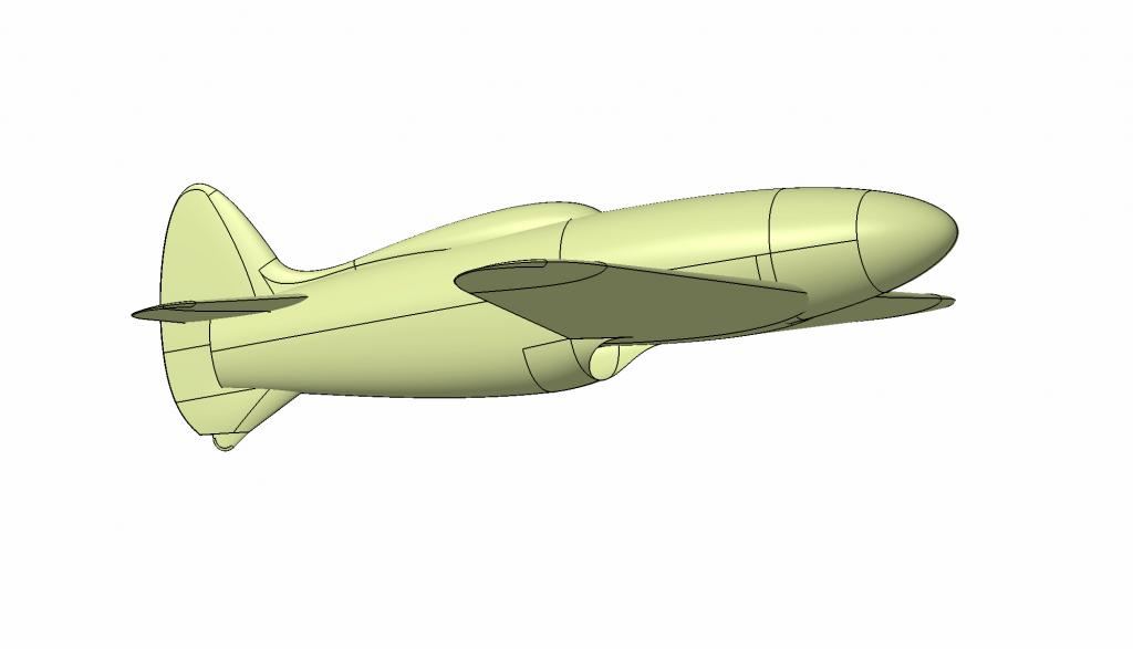

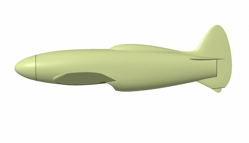

Ahojte,
Len tak pre zaujímavosť, aby ste si nemysleli že som sa pýtal len tak... Mám nakreslené obalové plochy na model. ešte chýbajú detaily ako prechody, výfuky a pod... Ale základ je hotový... bola to docela makačka. Fotky nepovedia všetko, každá monografia je iná... Mno zábava ako sa patrí. Ale tak nie je to maketa len polo-maketa tak to nie je hádam až také šialené.

Ahojte,
Hlavné plochy a maketové detaily sú hotové. Nejedná sa však o 100% maketu... podľa fotiek a monografií... ale nie všetko sa stretávalo v jednakom bode :) Tak teraz už len konštrukciu... Ale to bude nadlho pri mojom vražednom tempe :)

#71 Příspěvek od Patas_ »
flyhawk píše:Ahojte,
Ferino
hezký, ale vyvážení bude velký problém, skoro bych si tipnul že křídlo půjde o pěkný kus dozadu ve finálním návrhu :))

#72 Příspěvek od flyhawk »
Patas_ píše:hezký, ale vyvážení bude velký problém, skoro bych si tipnul že křídlo půjde o pěkný kus dozadu ve finálním návrhu :))
Mno neuveríš ale presne tomu sa budem snažiť vyhnúť. Chcem navrhnúť maximálne možný Ľahký zadok a všetko tlačiť pred krídlo/ ťažisko.... Uvidím ako sa mi to podarí, ale pokiaľ to bude možné chcem zachovať proporcie ako na skutočnom stroji...
