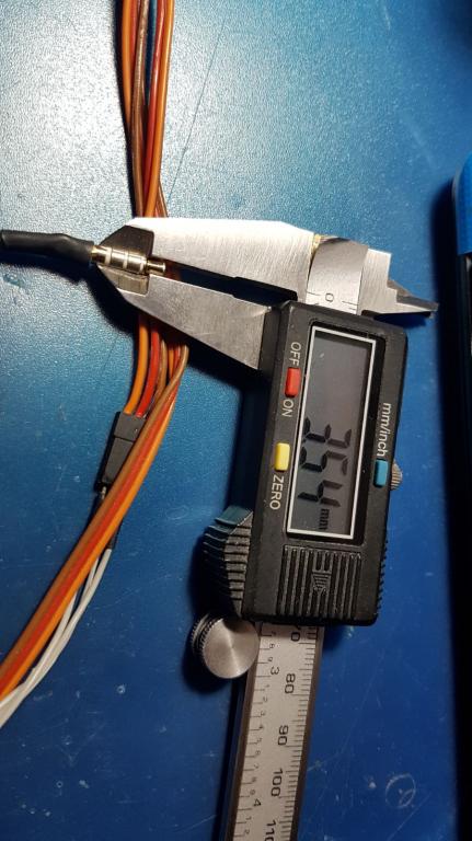

Ještě prosím, mohl bys změřit průměr tvého Jacka? Našel jsem nějaká Nokia sluchátka se 4-pólovým Jackem, 3,5mm (přesně je to 3,54mm), podařilo se mi tak Jacka narvat, ale docela silou. Doufám že jsem to uvnitř nezničil, přijde mi že kdyby to byl 3mm Jack, tak že by to bylo akorát. Tohle bylo opravdu nafest.
Edit: Pak tu mám ještě 2,5mm jacka, ale ten jde úplně volně, ten by nefungoval.

Mám to stejně, je to ze sluchátek k Samsungu.. I u mne jde trochu z tuha ale nepřipadá mi že by síla byla nějaká neúměrná.

#68 Příspěvek od Woita »
Tak to snad bude OK, ještě jednou díky za pomoc.
