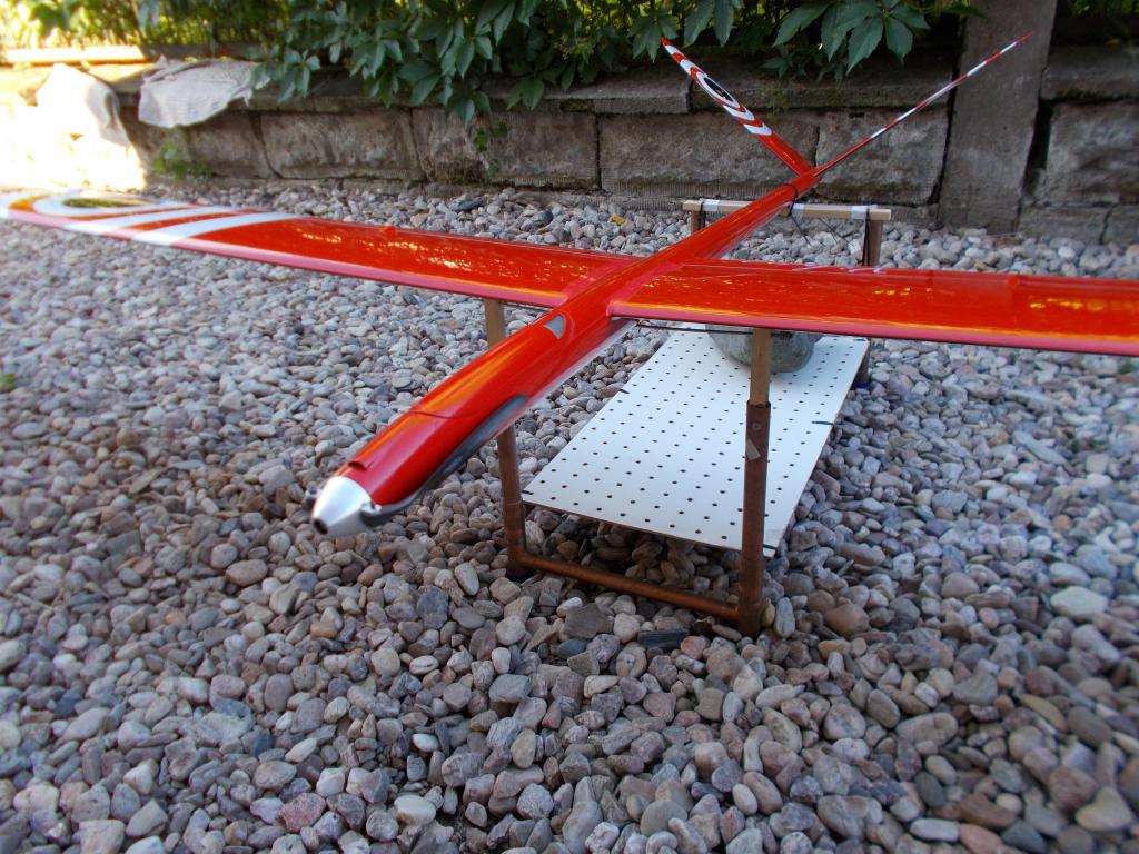

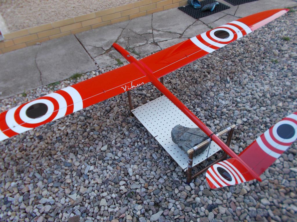

...Ještě jsem trošku poladil na stojanu ...další dojmy , jestli nějaké budou
rozeberu příště

pěkný zvuk, jen to filmování nad vrtulí a proti listům, je dost o hubu. Kyby praskl list, tak nemáš šanci, pokud by se vydal tvým směrem. Jediné bezpečné místo je za vrtulí. Už jsem zažil, že mi při podobném testu sjel kužel a vysklil mi dveře. Nechtěl bych stát před ním.
Nebý toho kamene, mohl sis pojezdit po dvorku, škoda.
Bylo by to video trochu zajímavější.
