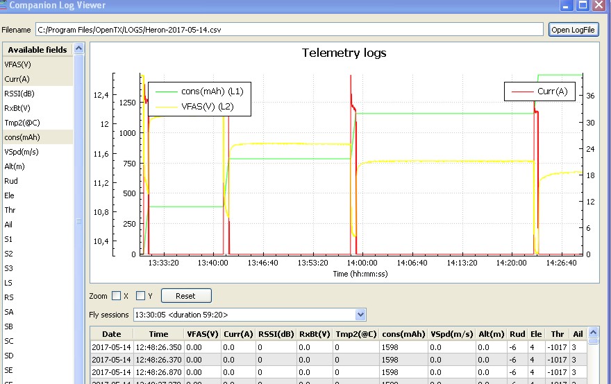

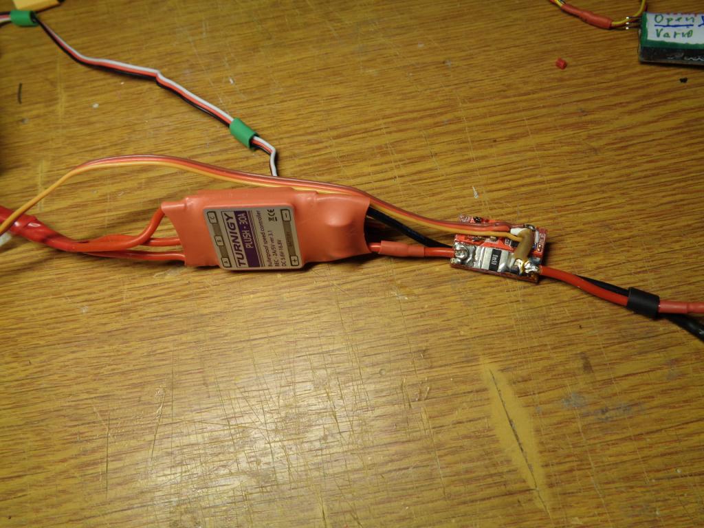

Urobil som ďaľší prúdový senzor ....
Použil som APM power modul ... verziu 1 a odletoval celý BEC obvod.....
Dosku som odrezal dremlom.....
Upravil som napeťový delič na tri články.... Naletoval vodiče... S použitým odporoom 750kO na výstupe prevodníku I/U zapojenom priamo na Analógový vstup Arduina to má rozsah 35A... citlivosť 93.162 mV/A .... z toho mi višiel Ri Arduina 247920 kOhm...
No a tak je možné merať napetie a prúd a odobranú kapacitu..... cez tento senzor.... pripojený k OpenXsensor-u
Tento Log je z Herona...

Tak vario funguje bezvadně. Mám v něm FW 2.5, protože tato verze se dá nastavit v konfigurátoru. Bohužel jsem zapomněl nastavit měření napětí a teď se mi nedaří nahrát upravený FW do arduina (Lubo, psal jsem ti email). Jinak měření teploty, proudu a napětí by se mi taky líbilo... Když jsem stáhnul log, companion hlásí chybu a žádné grafy se nezobrazí. Může to souviset s novou verzí opentx? Log mi to nenačte ani u letadla s variem FrSky.
lubo1
Příspěvky: 5094
Bydliště: CA
#71 Příspěvek od lubo1 »
mirek100 píše:Tak vario funguje bezvadně. Mám v něm FW 2.5, protože tato verze se dá nastavit v konfigurátoru. Bohužel jsem zapomněl nastavit měření napětí a teď se mi nedaří nahrát upravený FW do arduina (Lubo, psal jsem ti email). Jinak měření teploty, proudu a napětí by se mi taky líbilo... Když jsem stáhnul log, companion hlásí chybu a žádné grafy se nezobrazí. Může to souviset s novou verzí opentx? Log mi to nenačte ani u letadla s variem FrSky.
Problem je v subore... Ten sa vytvara j a raz za den..... Ak si zmenil medzitym nieco v senzoroch... Ono to loguje, ale obsah nezodpoveda hlavicke..... Je nekorektna struktura suboru...
Riesenie.. po zmene senzorov zmazat log z aktualneho modelu a datumu, alebo pockat do druheho dna....
