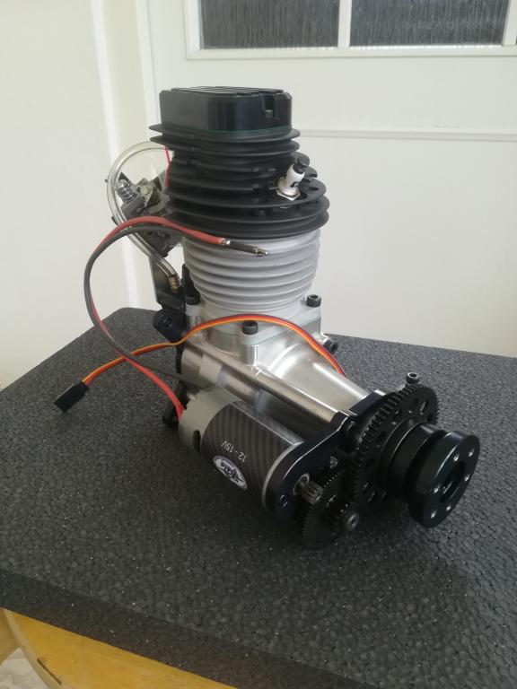

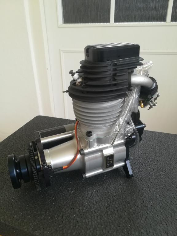

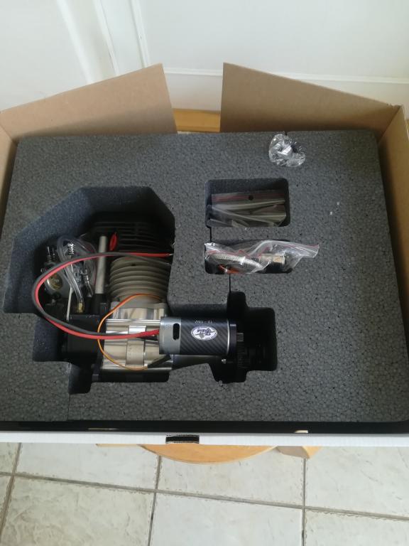

Když jsem byl kluk, tak největší obsah spalováku byl tak 10 (a to měl jen NĚKDO) a staří modeláři říkali- to musíš začít pěkně od jedenapůlky. Největší obsah motoru od Fialů je dnes 800, takže tahle sedumdesátka je v podstatě taková jeden a půlka :lol: . Můj první spalovák FM 70S1-FS......tak mi snad bude dělat radost.

Pekne Fialovic miminko. :mrgreen:

Ten startér má volnoběžku a nebo za letu "dobíjí" baterky?

To první, ale to druhý je dobrej nápad :D .

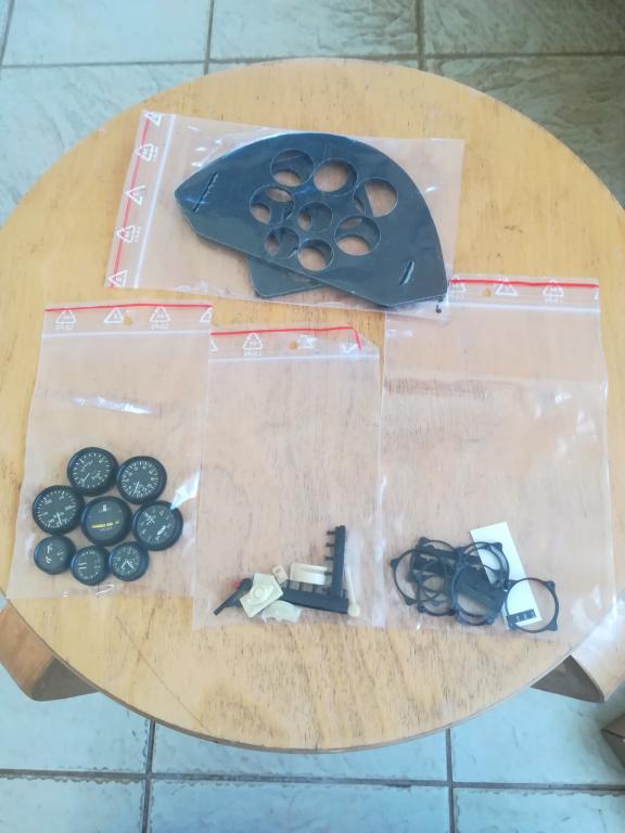

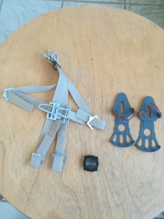

A mě přišla stavebnice palubní desky, pedály, kompas a pásy. Aerocockpit.

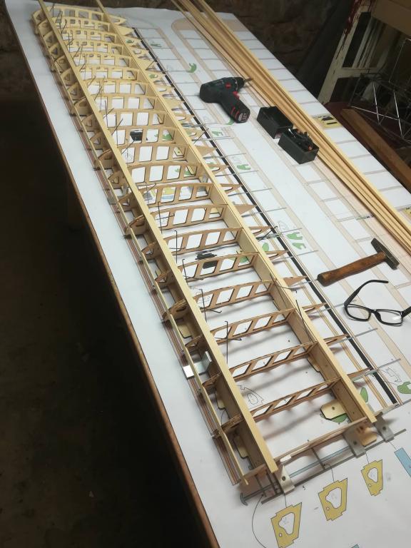

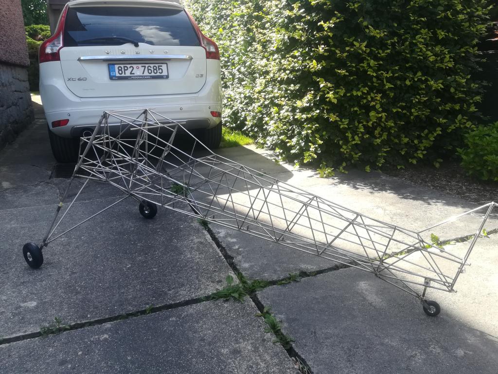

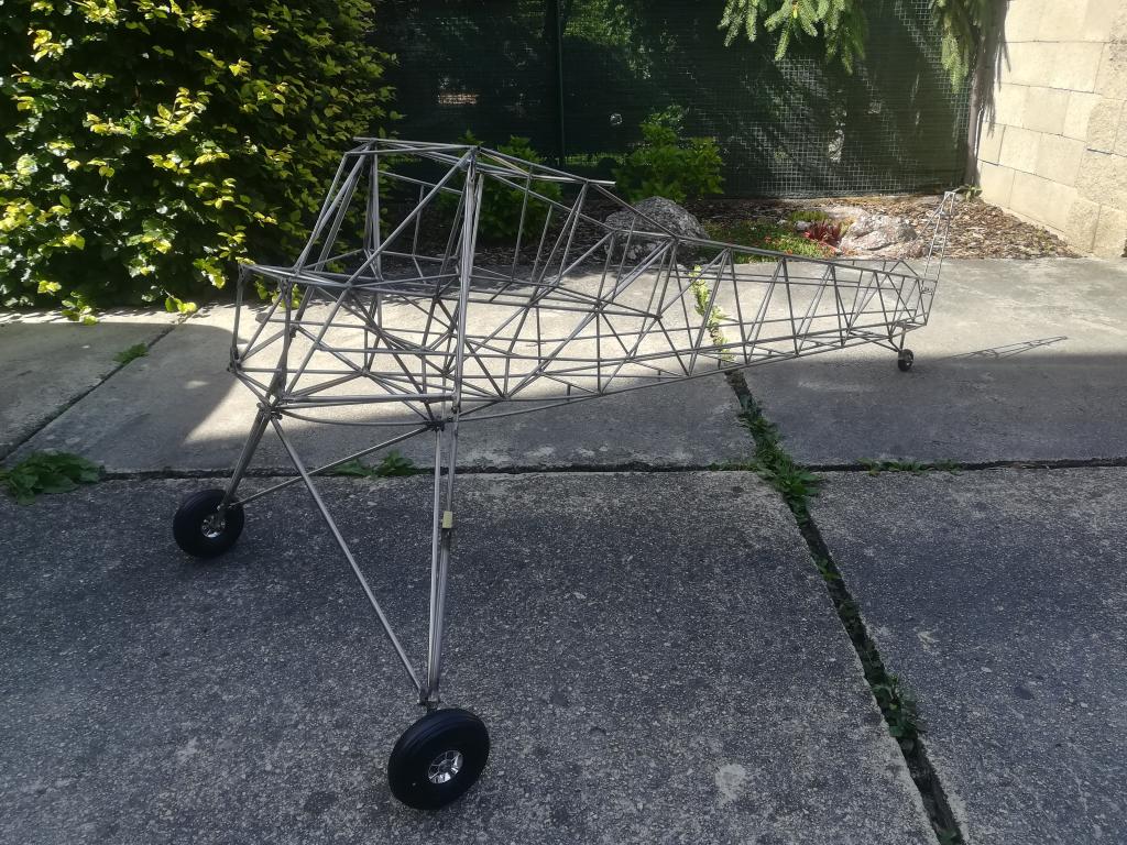

Čekám na subdodávku a tak jsem se pustil do křídla. Mezitím dorazil zbytek trubek a tak se bude moct Čáp konečně postavit na vlastní nohy, na což se moc těším.

Chlapci díky. Já mám obě krajní polohy pevně dány, na radu právě kamaráda, takže při dosednutí dojde maximálně k tvrdýmu doražení, ale pružině se nic nestane. Určitě to bude ještě laboratoř :?
No a já se dočkal!!! Je na vlastních nohou :D :D :D
