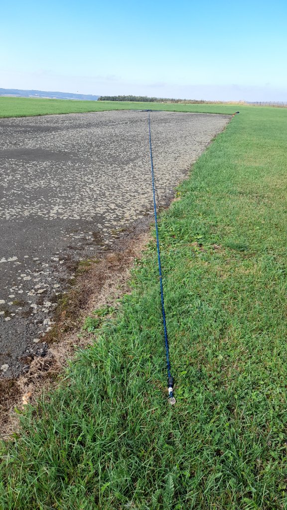

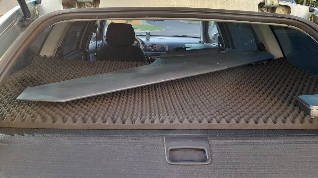

Ještě obrázky z placu a z auta :D

Tedy, křídlá to (podle definice samokřídla) opravdu moc hezky. A hlavně to má v sobě kus elegance, přece jen je to už větší kousek a je to znát.
Jsem opravdu zvědav na 80mm verzi, jaké předpokládáš rozměry? To už asi dát vcelku do auta bude trošku problém, bude to chtít skládačku....
Příspěvky: 22016
Re: Dvoumotorové samokřídlo (jako RQ-170) se 64mm dmychadly
#67 Příspěvek od jyrry »
Dík, ony ty setrvačný hmoty jsou znát, je to pak ladnější.
Na ty dvě 80mm, no, tak 2,6-2,8m bych to viděl.
Tohle je taky skládací, jen jsem si to sestavil doma a zkusil jsem jak by se to vozilo vcelku.
