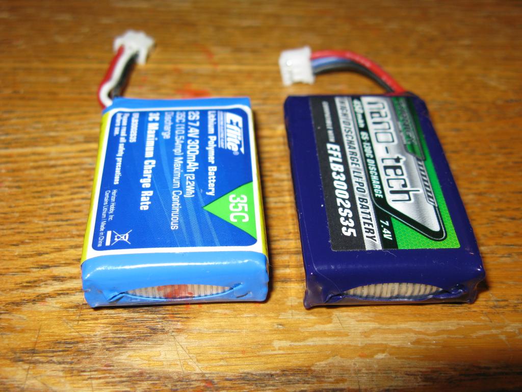

Nove baterky z HK - http://www.hobbyking.com/hobbyking/store/uh_viewItem.asp?idProduct=26734
Jsou to 450 mAh s E-flite konektorem - prima nahrada. Dovoli letat cca o minutu dele. Subjektivne davaji i vetsi stavu nez setovky. Jsou pouze o 1,5 gramu tezsi a maji stejne rozmery (+ 1mm delky). Cena neni ani 500, ani 400, ani 300, ale ani 200 Kc za kus, Tome ! Ale pouze 7.36 $ !
Myslim, ze E-flite prave prisel o kseft s baterkami do 130 X ...
