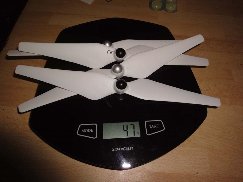

snad bude ten rozdiel citelnejsi, ako po vymene za Antigravity s 9450...
som s nimi dnes konecne vyletel, ale zeby som z nich padol na it , to veru nie... vibracie motorov rovnake ako s 2212... s 9450 je let trochu istejsi, ale dlzka letu sa skratila ... nielen zimou, ale aj 29gramami navyse, lebo motory aj vrtule su tazsie...

Vibrace Antigravity motorů jsou nižší než u Phantom seriove produkce motoru. To je bez debat. A ze je let kratší s 9450 vrtulemi je věc velmi znama a DJI na to jasne upozornuje, to prostě není zadna novinka. Je to za cenu stabilnějšího letu.

hej, menil ... pred dvoma tyzdnami... az dnes pocasie a hlavne praca
mi dovolili vzlietnut... povodna vaha s 2212 a 9443 bola 1263g. Po vymene za Antigravity verzia3 a 9450 mam 1292g. Vrtule pridali 4gramy a motory 25gramov...
Co sa tyka vibracii, stare 2212 mali nalietane asi 70 hodin. Bez vrtuli som si ich zmeral vibrometrom. Potom som vymenil za Antigravity a hned zmeral rovnako. Ano, boli priamo z krabice, nezabehnute, ale aj tak som cakal vacsi rozdiel. Prstami som rozdiel necitil a app z iphonu tiez ukazala to iste co zo starymi 2212tkami. Odmeram po par nalietanych hodinach, snad sa to zlepsi. Alebo som mal stastlivec dobre vyvazene 2212tky?
No a cas mi isiel z 18 min na 12 min... ale budem spravodlivy, dnes bolo o patnast stupnov menej, ako ked som to naposledy skusal... sice baterka vybrata z vykureneho auta, takze nebola nejak studena...
Ale jasne, vydrz sa z tymi motormi a aj vrtulami mala skratit. Skratila sa.

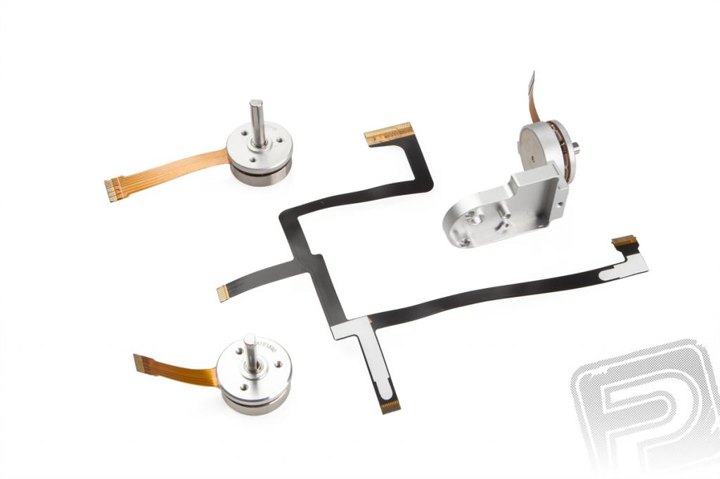

Re: DJI - F305, F306, F308 Phantom 2
zajímavá cenovka to už je lepší si kupit nový gimbal
