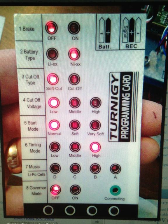

Dobrý den, dneska jsem nahrubo dokončil hexakoptéru (viz. foto) v setupu, rám Turnigy HAL, jednotka Naza-M + GPS, motory RC-timer 930 kV, regulátory Turnigy Plush 30A (s původním firmwarem, nastaveny programovaci kartou viz. foto), vrtule 10*4,5 s příměsí uhlíku, napájeno je to z rozvodné desky Turnigy, do které je napojen i BEC Naza, přímač Frsky D8R-II Plus, vysílačka Turnigy T9x s telemetrii Frsky DHT-U. To prozatím nevzhledné propojení kabelů pře čokolády bude samozřejmě upraveno, kabely spájeny, zabužírkovány a hlavně od motorů povedou trubkami ramen, GPS senzor bude finálně umístěn na vrchu plastového krytu, který bude krýt střed koptéry. Mám to teď tak prozatím kvůli nastavování koptéry. V DJI Assistant se mi to myslím povedlo normálně nastavit bez komplikací, ukazatele chodí, tak jak pohybuji kniply, základní zisky (basic gain) jsem nastavil dle doporučení prodejce prozatím na pitch (170), roll (170), Yaw (150), vertical (140), polohový zisk (Attitude gain) pro pitch i roll (170), prý mývají hexy nastavené všeobecně vyšší zisky než třeba quady. Třípolohový přepínač na T9x jsem nastavil tak aby ukazatel chodil mezi mody GPS, Attitude a Manual, nastavení Fail-Safe jsem zatím neřešil, to si ještě musím nastudovat jak na to. Moje otázka ale zní, když připojím baterii a na vysílačce odblokuji motory (mám aktivovaný mód Attitude), tak jsem si všude na videích na youtube všiml že se lidem okamžitě roztočí všechny motory na volnoběžné otáčky (v DJI assistant mám nastaveny volnoběžné otáčky na reccomended), mě se ale roztočí nejprve pouze jeden motor ale až začnu přidávat plyn, potom když dále přidávam, tak ze začnou postupně roztáčet i další motory a všechny se točí teprve až když mám plyn tak nad ½, když plyn stáhnu, tak se motory zastaví. Zatím jsem to zkoušel pouze po sestavení v bytě, ještě jsem to nezkoušel zvednout ze země, když jsem tomu rychle na chvíli přidal tak bylo patrné že by se koptér zvedl, ale musím ještě umístit lépe baterii (někam do středu). Neví tady tedy někdo, jak by se to mělo správně chovat při odblokování motorů a postupném přidávání plynu, zda by se měli točit stále veškeré motory a nebo je to chování co mám já normální?

Může to být OK, mě se také neroztáčí všechny zároveň, ideálně u takhle malých coptér vzít do ruky, zvednout nad hlavu a přidat tomu, neměl by táhnout nějak výrazněji do stran, můžeš taky zkusit mírně pohnout páčkama a sledovat jak zabírá a pak i zkusit coptéru vychýlit zda-li správně kompenzuje.

koulinek píše:Může to být OK, mě se také neroztáčí všechny zároveň, ideálně u takhle malých coptér vzít do ruky, zvednout nad hlavu a přidat tomu, neměl by táhnout nějak výrazněji do stran, můžeš taky zkusit mírně pohnout páčkama a sledovat jak zabírá a pak i zkusit coptéru vychýlit zda-li správně kompenzuje.
No on to zas tak malý koptér už není :) rozpětí ramen je 775 mm a aktuální váha 2 kg a to na něm ještě není vše co tam bude (3 osý držák kamery, gopro 2, větší baterka 5Ah, plastový kryt středu, telemetry hub), ale děkuji za radu poprosím o asistenci manželku a koptér nejdříve než půjde sám do vzduchu vyzkouším takhle v rukách.
[quote="ananas"]ja to mam na low a rozjedou se všechny..
Myslíte nastavení timing mode u regulátorů?? To jsem právě podle rady nastavil takhle na hight, protože předpokládám že to je nastavení ovlivňující rychlost reakce regulátoru (něco jako odezva) a jelikož jsem si už tak nebyl jistý zda vůbec tyto régly s Nazou, která má 400 hz bez flashnutí pojedou, ale vypadá to takhle na místě že jednou. Máte přímo tyhle régly někdo na koptéře s původním firmwarem a jak je máte tedy nastavené??

Nemyslel jsem casovani reglu nastavit na min to samo že na high ale v asistantovi mam nastavene motor idle speed na low a rozjedou se všechny ale mám motory 1000kV. No váha 2,3Kg na 3S2,2Ah je málo já mám quadro ted ješte testovaci rám ktery i s bateríí 3S4,4Ah váží 2Kg (to nemam gimbal) a nevydrží déle jak 9min. Už stavim karbon a ten vychazi na 1,6Kg i s 4S5Ah baterií tak snad už čas bude lepší :-)
