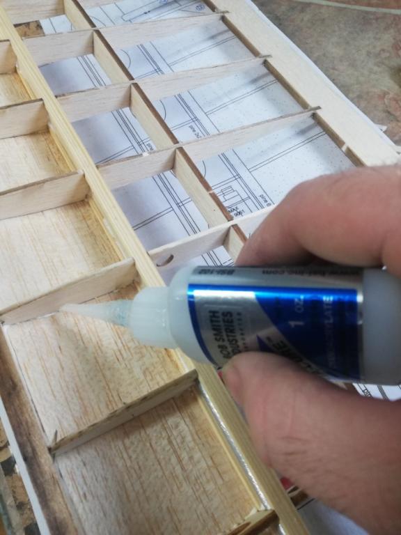

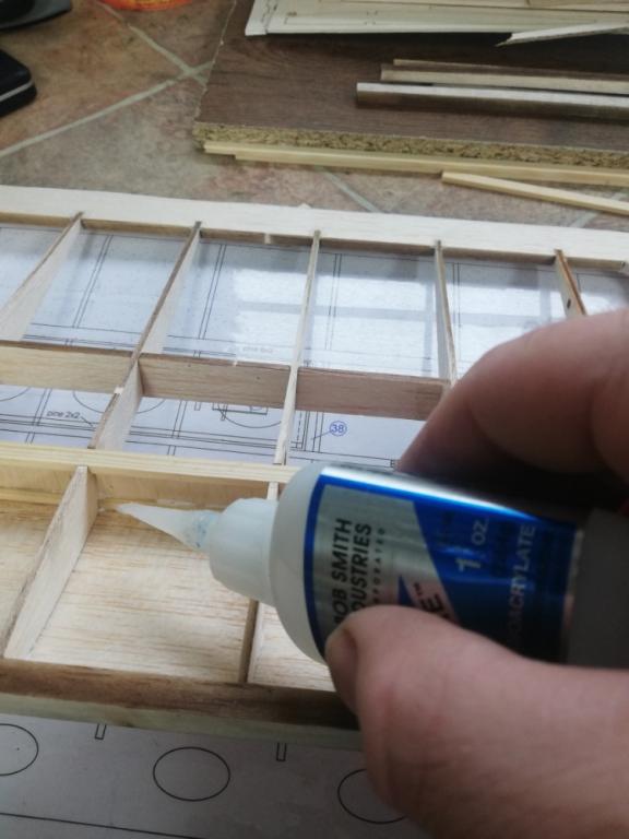

Pustil jsem se do dvou sad křídel najednou a tak jsem nafotil pár detailů, které se mi zdají při stavbě důležité
stejně tak u stojin+stojin, dokonalé prolepení je záruka pevnosti nosníku
spoje pojistím superřídkým CA, stačí nepatrné množství dokola
