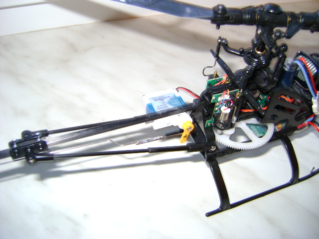

Tady je foto toho RKH smykátka s vypadnutým a ztraceným čepem. Kdyby jste to taky někdo upgradovali, tak ten čep se nesmí nijak lepit ... má držet v tom plastovém táhle a na volno chodit v tom kovu. Já měl to plastové táhlo z předešlé špatné instalace zničené, tak mi to v tom nedrželo a za letu vypadlo. Takže mám zas původní plastové a nemá vůbec smysl to měnit.

RadekCe píše:Tady je foto toho RKH smykátka s vypadnutým a ztraceným čepem. Kdyby jste to taky někdo upgradovali, tak ten čep se nesmí nijak lepit ... má držet v tom plastovém táhle a na volno chodit v tom kovu. Já měl to plastové táhlo z předešlé špatné instalace zničené, tak mi to v tom nedrželo a za letu vypadlo. Takže mám zas původní plastové a nemá vůbec smysl to měnit.
No vidíš a mi ten če krásně drží v kovovém smýkátku a klouže v plastovém táhlu aniž bych stím cokoliv dělal. Jen u u chycení smýkátka v kovovém domku, jen jsem musel zvětšit díru v uchycení plastového uchycení smýkátka k domku aby to chodilo
Zítra udělám totéž, když jsem si zdemoloval to plastové. Akorát z toho plastového smykátka jsou ty čepy trochu delší a o nějaký mikrometr větší průměr, tak snad je tam narvu, když jsem ten jeden origo RKH ztratil. ;-)

Tak mám opraveno! :D Nakonec byly v háji oba dva gripy na vrtulku (praskly ty kulové čepy) a ještě ohlá T-hřídel vrtulky.
Takže mám zase RKH smykátko (které jsem myslel, že už nepoužiju). Čepy jsem použil z plastového (nakonec tam šly hezky - mají jen o 0.01mm větší průměr), zalepil v dírkách smykátka, zvětšil dírku v plastovém táhlu a je to :wink:. A mám to jak Seltino a IvosGSM. PS: Akorát ocas pořád vibruje, ale to se tu řeší už na 44 stránkách :mrgreen:. Teď bude následovat výměna ocasního serva za pákové ... ale asi až to bude nezbytně nutné.
