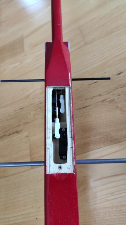

… už se blížím do finále.
Udělal jsem několik změn oproti - na plánu uvedené konstrukci:
Trup je osazen elektro pohonem – začal jsem uvažovat o této variantě hned na počátku. Serva VOP a SOP jsou umístěny v zadní části centroplánu, přístupná od spodu. Trup je vepředu dále zesílen krátkými smrkovými nosníky a do cca 1/3 dřevěné části pro zpevnění ještě laminován skelnou tkaninou. Dřevěná část je potažena vliesem, lehce lakována a stříknuta barvou stejně jako trubkový nosník ocasních ploch.
Nosník ocasník ploch je laminátová trubka, kdysi používaná pro modely F1A.
1. a 2. panel křídla mají torzní skříň tvořenou přidáním spodního balzového potah mezi náběžnou hranu a nosníkem. Zde je balzový potah nalepen předem ke smrkovému nosníku z boční strany.
Přemýšlel jsem co a jak udělat, aby nedošlo ke zkroucení/ prohnutí odtokových hran křídla a byly dodrženy pravidla RES.
Ještě před stavbou samotného křídla jsem obrousil balzové odtokovky na požadovanou tloušťku a do potřebného úkosu, pak je nalakoval a ve „špendlíkové šabloně“ nechal několik dní vysychat. Následně je potáhl tlustým modelspanem - byl doma k dispozici, a několikrát lakoval s opětovným vysycháním ve „špendlíkové šabloně“. Takto předpřipravené“ odtokovky jsem použil k samotné stavbě křídla.
VOP je demontovatelná – přišroubovaná dvěma plastovými šrouby do překližkového lože s hliníkovými závitovými vložkami.
Potah křídla je shora a dále přes spodní balzový potah torzní skříně realizován vliesem. Spodek křídla a kousek nahoru za náběžku je potažen Oralightem.
Mám dotaz k brzdícím štítům. V klidové pozici je drží dodané magnety. Po vyklopení štítů a vrácení pák serv dolů do klidové polohy, se štíty nevracení úplně dolů, aby mohli být přitaženy magnety. Štíty zůstávají viset cca 20 až 30 stupňů v otevřené poloze. Řešil to už někdo nebo stačí se spolehnout na, za letu proudící vzduch, který štíty dotlačí do klidové polohy aretované magnety?
Ještě jednou díky Tomášovi za skvělou stavebnici.

Nemůžu si pomoct, ale s tou trubkou vzadu to prostě není ono. Silueta modelu už prostě není tak pěkná jako s originálním trupem ze stavebnice. Jinak povrch gondolky vypadá dobře, nápor vzduchu štíty zavře. Je však lepší když to chodí lehce a samo
