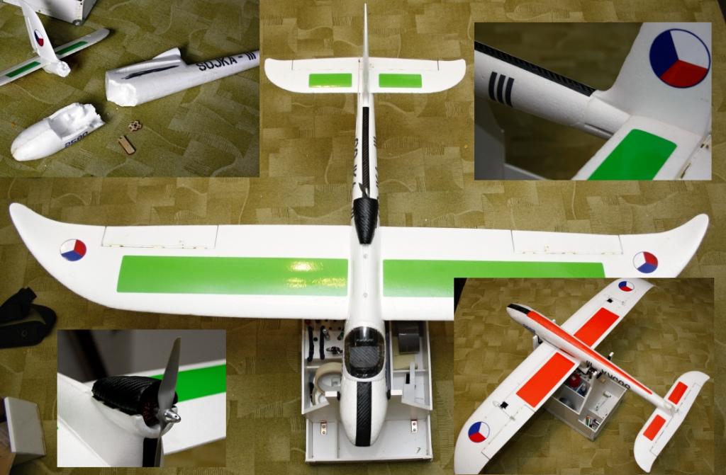

Ač jsem si myslel, že to už nedám dokupy, povedlo se a zejtra jdu na novej zálet. Největší radost mám z opravy předku trupu a kabinky, obojí bylo asi o třetinu kratší a na 10 kusů. Díky jag42 za tip s párátkama - fakt super. Všechny problémy co jsem psal výše se mi podařilo vyřešit až na jeden a to je ohnutá hřídel - to nejhorší jsem srovnal, ale trochu to vibruje pořád - víte o nějakým motoru z HK, co tam jde dát? psalo se tu o 2200 ot. / volt, ale všechny co jsem našel a maj ty otáčky mi přijdou dost malý a maj malej výkon. Víte někdo, kolik by ten motor měl mít W a jaký jsou parametry origo motoru? - resp. má tam někdo nějakej jinej motor a jakej? Případně i foxy nebo ray. Za náhradní se mi fakt přes 500 dávat nechce, aby se mi třeba ta hřídel ohnula znova, když náhradní nejde sehnat. Díky.

Hřídel má 2,3 mm. Teď jsem sháněl nový unašeč, tak jsem to měřil.
@czpredseda: Ten karbon, to je nějaká páska?

Jo má to 2,3 mm, stejně mi to nešlo sundat, na to je asi nějakej stahovák? samo, že jsem vyšrouboval červík a sundal závlačku
Tenhle motor nechci, protože na něj nejsou díly, proto bych rád nějakej jinej.
Fólie je imitace karbonu, má to povrchovou strukturu, je super tvárná a hodně lepivá. http://www.hsw.cz/zbozi/mactac-tuning-f ... bon_20919/
Kdyby někdo chtěl, můžu poslat i malé formáty, pište SZ.

Ještě drobnost - ČS znaky mají mít bílou vždy ven - levá a pravá jsou zrcadlově.

No vidíš to jsem si nevšiml, dík za info, vytisk jsem si narychlo 6 stejných, dělám totiž v kitech jen rusy a amíky
