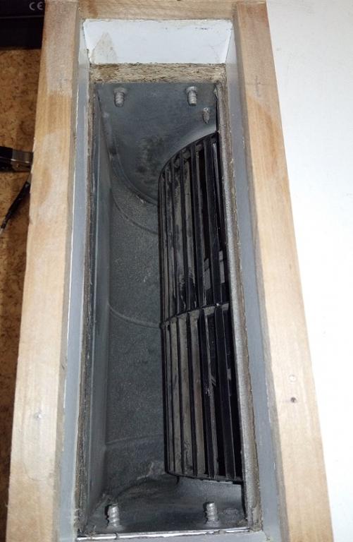

Nerez to není, použil jsem bezešvou trubku 25x2,6. Ten vakuový stůl hodlám připojit na malý dílenský vysavač od Karcheru. Když se bude dusit příliš tak bych mu někde udělal díru abych ho neutavil. Snad to bude ok, nepoběží to hodiny. Je na takovou aplikaci nějaký vhodnější zdroj podtlaku?

Vysavač na vakuovej stůl vůbec nezkoušej, nefunguje to. Je vhodnej tak na odsávání bordelu od vřetene. Potřebuješ sát ohromný množství s malým podtlakem. Ideální je něco jako malý truhlářský odsáváni od Rojka R1000 nebo podobný.
Mě se podařilo sehnat v místním kovošrotu bubnovou vzduchovou turbínu s třífázem 480W, je v bedně na fotkách. Dýlka bubnu 250 mm, průměr 150 mm. Na tom hranatým límci je průdušnej pytel jako je na truhlářských odsáváních aby to nevířilo prach v místnosti. Ten fuk ho postaví metr kolmo co to žere vzduchu a stejně podtlak na stole není nic moc. Je na něm štítek 960m3/hod, 1100Pa. Vstupní roura 100 mm. To žádnej vysavač neumí.

Dobře, děkuji za cenné rady. To jsem si myslel, že to nebude tak složitá záležitost. No zkusím prohledat bazary a uvidím co najdu. Odsávání od vřetene chci taky v blízké době řešit, už mám doma z aliexpressu separátor, jen hledám vhodnou nádobu, na kterou ho namontuji. Četl jsem, že podtlak od vysavače dost muchlá plastové sudy. Asi to vyřeší nějaká vhodná vnitřní výztuha.
