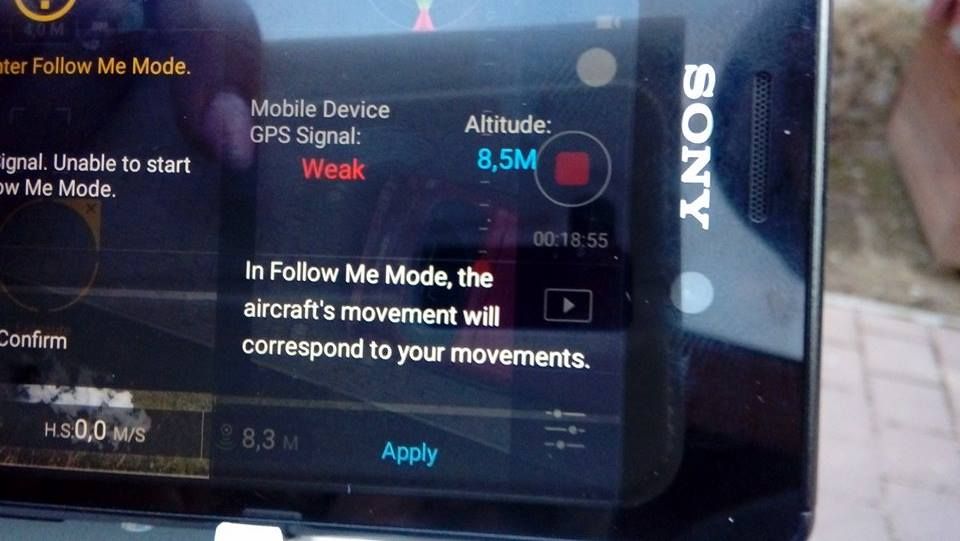

Ahojte. Mam problem s funkciou Follow Me. Vypisuje ze GPS signal je "weak", pricom ostatne funkcie funguju normalne.

Gps v telefone ti funguje? Mas ho zapnute?
mifo
Příspěvky: 14
Registrován: pon 23.01.2017 19:25
Re: DJI Phantom 4
#665 Příspěvek od mifo »
MarkAurel píše:Gps v telefone ti funguje? Mas ho zapnute?
Gps v telefone som mal vypnute (prestalo mi fungovat par dni dozadu). Treba ho mat zapnute ? Ak ano, nerozumiem preco...

mifo píše:Gps v telefone som mal vypnute (prestalo mi fungovat par dni dozadu). Treba ho mat zapnute ? Ak ano, nerozumiem preco...
Nebylo by spatne si prostudovat, jak ktera pokrocila funkce pracuje, nez ji pouziji, tzn. ze bych mel vzdy vedet, co vlastne delam :? To je u letadla celkem dost dulezite...
Follow me potrebuje znat aktualni polohu pilota, resp. jeho RC kontroleru. A protoze kontroler nedisponuje vlastnim GPS prijimacem (napr. na rozdil od lepsiho kontroleru od Inspire, mimoch. kompatibilniho i s Phantomy), je potreba mu dodavat GPS data z externiho smartphone ci tabletu, proto se take upozornuje napr. na pouziti zejmena iPadu Mini, bez 3G podpory nemaji ani GPS. U smartphone se tak nejak predpoklada, ze, ze GPS aktivni, to je trochu velka paranoia ho explicitne vypinat... :(

Dik za odpoved Mazak. Ja by som si aj prestudoval podrobne tie pokrocile funkcie. Ale pokial viem, ziadny oficialny navod DJI GO aplikacie neexistuje. Alebo sa mylim ? Takze stale netusim, preco treba pri funkcii Follow me mat zapnute gps na mobile, teda preco je potrebne poznat polohu dialkoveho ovladania. Vie niekto ?

Vsak aby phantom vedel kde sa nachadza ovladac posiela mu svoju gps poziciu ktoru vie vdaka mobilnemu gps.

mifo píše:...Takze stale netusim, preco treba pri funkcii Follow me mat zapnute gps na mobile, teda preco je potrebne poznat polohu dialkoveho ovladania. Vie niekto ?
Umis cist? Napsal jsem ti jasne :
"Follow me funkce pro sledovani pilota letadlem potrebuje znat aktualni polohu pilota, tj. jeho RC kontroleru. A protoze kontroler nedisponuje vlastnim GPS prijimacem... , je potreba mu dodavat GPS data z externiho smartphone ci tabletu..."
Jeste jednou cesky a polopaticky - kontroler nema svuj GPS prijimac, proto bere potrebna GPS data z externiho smartphone nebo tabletu
