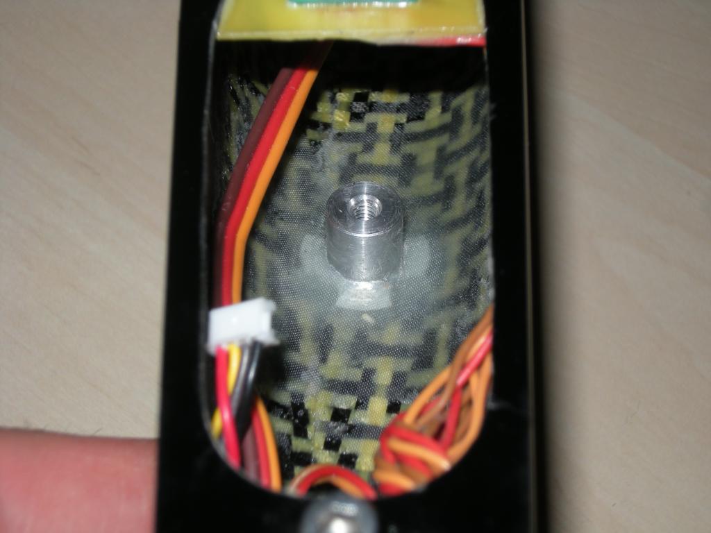

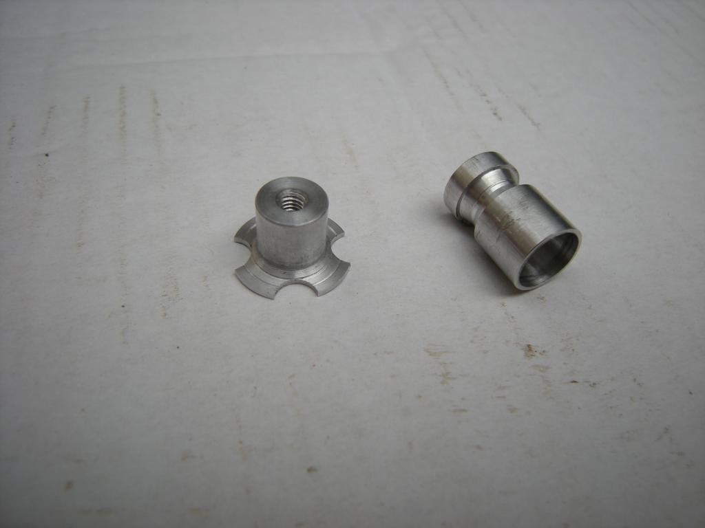

Ahoj, po tom co jsem ho dokončil se stalo MC mým nejlétanějším érem. Perfektní letové vlastnosti, ideální velikost pro převoz a možnost zalétat si, ale hlavně přistát prakticky kdekoli je prostě super.
Letovka mě nakonec vyšla na 860g což je hmotnost která podle mě MC vyloženě sluší. Výborně se lítá termika a letadlo má pořád docela slušnou dynamiku. Jediné co jsem řešil je létání na svahu při silnějším větru, kde by se hodil nějaký gram navíc. Michal Vágner mě potvrdil, že MC v pohodě uveze 1000 - 1100g a proto jsem si o víkendu vyrobil balast na dovážení. Zatím jsem si udělal jedno závaží, kterým zvedám letovku na 1000g. Pokud bude potřeba tak dodělám ještě další.
Límcová matka je z duralu a po jejím vlaminování přesně do těžiště se zvedla hmotnost trupu o 5g. Balast je Pb nalité do Cu trubky ve které je vsazené futro, které sedí na matce v trupu. Balast je obalený v miralonovém návleku aby ležel po přitažení celou plochou na dně trupu.
Pár fotek jsem dal do galerie

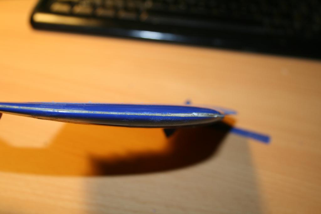

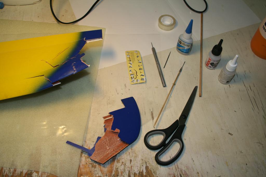

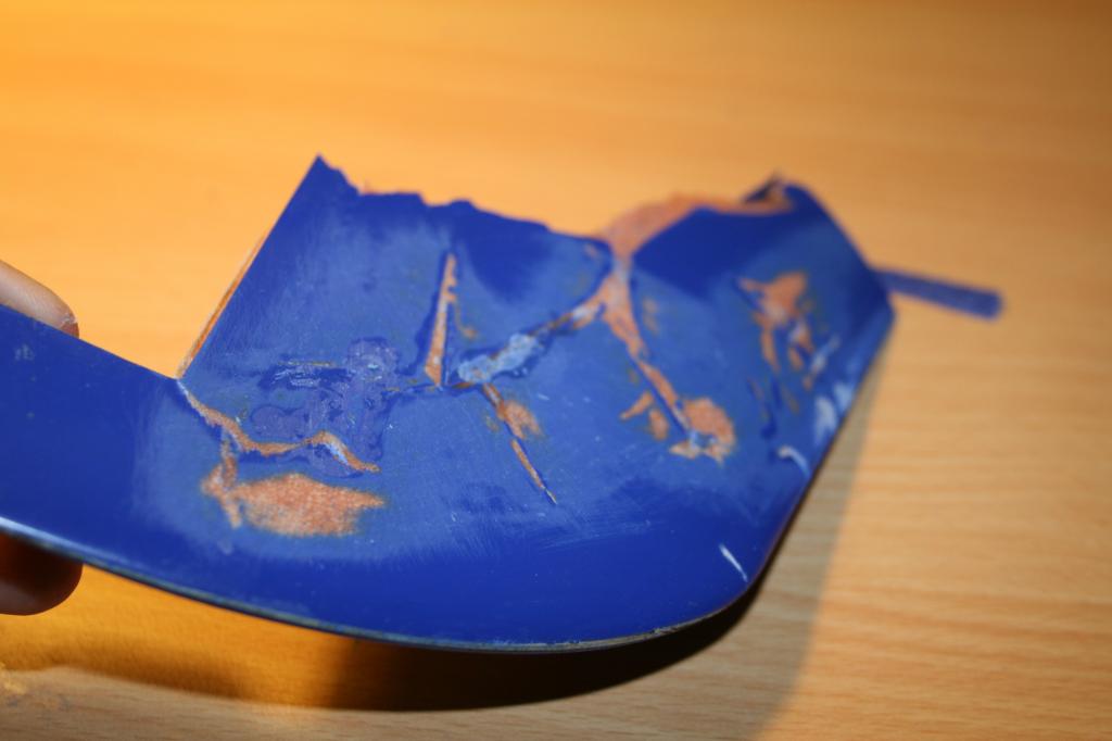

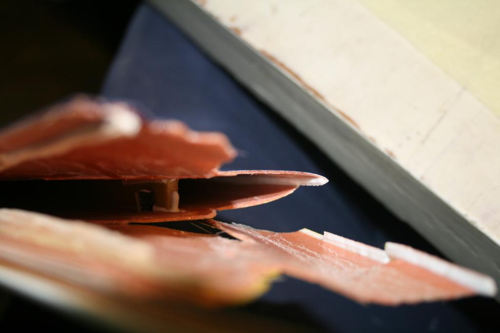

sice mám modelářskou pauzu, ale dobrej kamarád boural ... tak sem mu nemohl říci ne ...
z fota ani není vidět jak moc to bylo nahadr :) ale při troše štěstí to bude o víkendu hotovo ...
taková rychlo oprava jako relax při práci
SOVA is YouR CO-pilot
Cesta je mým cílem .......
Milan Nes
Příspěvky: 5756
Re: Minicorado
#685 Příspěvek od Milan Nes »
ten vinglet byl hodně zkroucenej, prakticky původní tvar měla jen horní část, spodek byl jak harmonika, ale i tak to de ...
