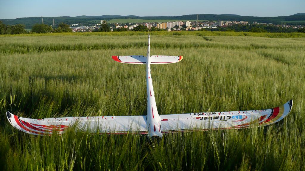

Tak jsem v sobotu zalétal sky climbera jako falešný začátečník bez větších problémů. Nastavil jsem dvojí výchylky podle návodu, a během zaklouzání jsem hned přepnul na plné, ty zmenšené dle mého názoru nejsou dostatečné pro opravy chyb v pilotáži při učení..
Je pravda, jak se tu už někde psalo, že se při pohybu serv SOP a VOP celkem ohýbal trup, vyřešilo to přilepení bovdenu v místě, kde končí, tím zachytí reakci od táhla bovden a ne trup, a ohýbání je konec :) foto
http://img6.imageshack.us/img6/4705/79jz.jpg
S modelem jsem jako začátečník hodně spokojený, jediná věc co mě nenadchla je celková souměrnost modelu, směrovka nějak není kolmá k výškovce a křídlům, tak jsem se ji snažil VOP trochu podložit. Ale jinak za ty prach spokojenost :)

Přesně tak, ta (ne)souměrnost je strašná.
Pokoušel jsem se to vyrovnat fénem, ale moc to nepomohlo...
Je zde někdo, kdo byl úspěšnější? Mohl bych vidět fotku letadla zepředu?
Mimochodem, též mám cca 20 startů bez výpadku signálu, takže očekávám, že přijde v nejbližší době :-)
Startuju proto tak, že na půl plynu letím ve výšce dvou metrů do vzdálenosti 30 až 40 m. Pak tomu teprve osolím a začínám stoupat. Vzhledem k tomu, že výpadky se objevovaly krátce po startu, kdy model stoupal, připadá mi tohle jako nejlepší řešení pro omezení následků havárie vlivem ztráty signálu.

Já nahříval fénem trup v nejslabším místě a kroutil ho, a nepomohlo to ani trochu. nahřál jsem to že i bublinky na povrchu zhrubly.. :?

Jak pisete-nesoumernost strasna a to u spoustu modelu,ale jak se k tomu stavi prodejce je zarazejici,protoze se pry s timto problemem nikdy nesetkal!Asi spatne vidi a nebo nechce videt!!Regulator je obdobna kapitola!Nesoumernost jsem vyresil vlepenim vypodlozeni do otvoru na ulozeni vyskovky.Pak uz stacilo nepatrne dotrimovat.Ted mam asi 50startu od posledniho vypadku,ale myslim ze vyhrano neni.Vypadek vetsinou vzdy nastane v nejmin ocekavanou chvili.Starty provadim,jak uz tady bylo napsane,take na pul plynu a teprve po mirnem nastoupani, plny plyn.Pak uz vypadek nikdy nenastal. Letu zdar!
