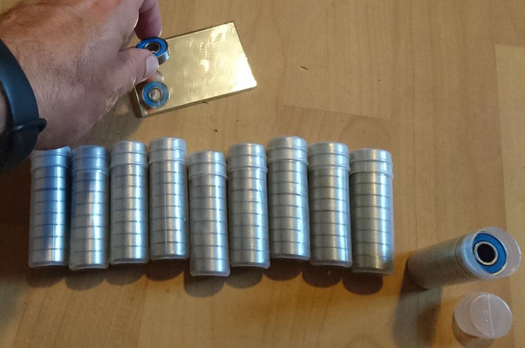

pre info, tato sada lozisk na ktoru som sa minule pytal je v skutocnosti 608 2RS aj ked je oznacena RS:
