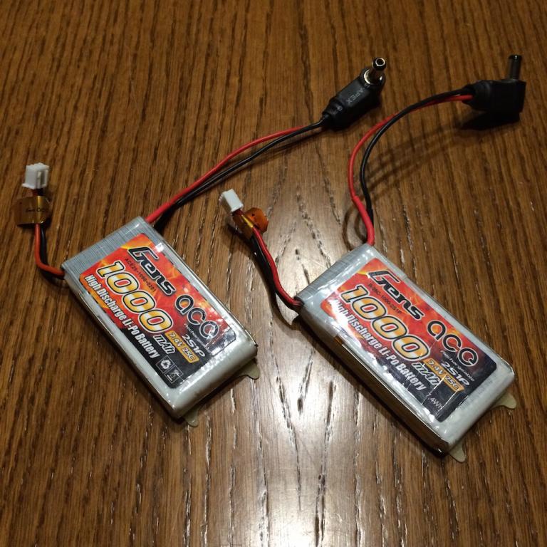

Stando máš vyzkoušeno, kolik ti vydrží origo fatshark 1000mAh baterka v DOMs HD? mě strašně krátce ... cca 4 pohonné baterky, takže řekněme nějakých 25-30 minut z plné do vypnutí brýlí ... navíc od chvíle kdy začne pípat se tak do 3 min vypnou brýle bez rozloučení - ale pak do ní dobiju jen tak 300 mAh a dost :/.
Původně jsem myslel, že prostě hodně baští a potřebují vyšší napětí (někde jsem to četl na diskusích) ale vypadá to, že takhle extrémní je to nejspíš z velké části je problém té mé jedné origo baterky. Včera jsem jí věnoval trochu pozornosti a osobně jí uděluji titul nejhoší LiPol, jakou jsem kdy měl ... má sice hezký kastlík, ale jeden článek má iR asi 150, druhý 245!. Vybalancovat ji znamená nechat jí na nabíječce hodinu i když v ní chybí jen 100 mAh. Na storage nejde vybalancovat vůbec .... kolem těch 3,8V mi ten slabý článek padá skokově bez varování na 3,2 a při pokusu nějak je srovnat jsem zkusil vybíjet oba články na 3,1, že se to nějak srovná, ale jakmile jsou na storage a dám vybíjení byť jen 0,4A, tak spadne napětí jednoho článku během 5s kamsi do háje a nabíječka hodí chybu balančního portu. Takže je to IMHO aušus baterka.
Ale na tu spotřebu se ptám, protože uvažuji čím nahradit. Mám sice kablík na připojení normální pohonné 3s, kterou lítám, ale někdy se ta varianta "vše na hlavě" hodí, tak uvažuji, zda koupit nějakou malou stejnou 2s 1000mAh, nebo přitlačit a vzít nějakou 2s 1300 nebo 1500 do rezervy. Jakou máš prosím zkušenost?

Já ji zkouším nějak srovnat na nabíječce ale podle mě je dead. Při vybíjení proudem 0,2A tedy 0,2c jsem skončil ve stavu že jeden článek najednou dokázal spadnout během 10s z 3,2V na hodnotu kdy nabíječka ten článek vůbec nedokázala najít. IR je nesmysl vysoké ... Tohle asi nerozchodí. Dám jí ještě 2 cykly na grafu abych viděl jak to probíhá a pak ji nejspíš vyhodím
protože s tímhle lítat je o strach. Dnes pípala po jedné vylétané baterce (asi 5 minut) a i když nebyla nadoraz, tak jsem pak nervózní kdy zůstanu bez obrazu.
Re: Video brýle na FPV
tak jen malý update ... ta Fatshark baterka je fakt nanic ... ani na nabíječce z 1000mAh baterky nevydojím víc než nějakých 250-280 mAh, a i tak zkolabuje do stavu, že ji musím oživovat na NiMh režim, protože pro LiPol režim už je mrtvá. ten iR je horší než jsem myslel - nejen že je gigantický, ale hlavně je tam tak velký rozdíl, že se vybíjí pakticky jen jeden článek. S tímhle se bezpečně lítat nedá.
No nic ... tak došlo na plán B ... normální slušné lipolky a bude vymalováno
... jen bohužel měly z mě neznámého důvodu kabely, že by přes to proteklo 150A ... tak jsem rovnou prubnul to přeletování kabelů ... a celkem to ujde ... dá se ... tohle bude mnohem lepší. I jejich vybíjení vypadá na grafu mnohem civilizovaněji, dají 1020mAh do koncového napětí 3,6V na článek a iR je vzorně vyrovnané a asi tak konkrétně 50x menší než u té zdechlé. Tož tak.
Je smutný, že u brýlí za takovou raketu jsou schopni dodat baterku takove kvality. Jestli mi to bude taky takhle haprovat, tak pišu Španělakovi , že co s tim a jak se k tomu postavi.
ST píše:Je smutný, že u brýlí za takovou raketu jsou schopni dodat baterku takove kvality. Jestli mi to bude taky takhle haprovat, tak pišu Španělakovi , že co s tim a jak se k tomu postavi.
je pravda, že bych tam chtěl něco, na čem se méně šetřilo, ale dopisovat si kvůli 250 Kč co mě stála náprava s kýmkoliv z ciziny mě za to nestojí a nemám na to kdy ... ona ta původní baterka měla ještě jedno omezení ... dost zásadní ... dobíjení max 1c je opravdu jen pro otrlé a zcela na palici, když si člověk řekne, že je hezky, šel by si teď hned zalítat. I proto jsem raději vzal 2x původní (menší) kapacitu, kterou ale mohu dobít až 5c a eventuálně jednu dobíjet i když s druhou lítám, než vymýšlet nějakou jednu větší ... ostatně vozím s sebou i záložní kablík kdy z již vylítané pohonné 3s1300 dokážu živit ty brýle po celý zbytek lítání ... tak snad už na suchu nezůstanu.
