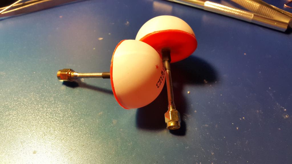

Arcicorsa
Příspěvky: 1438
Bydliště: Pardubice
Re: Antenni system na FPV
#700 Příspěvek od Arcicorsa »
Už delší dobu mě znepokojuje kvalita prodávaných antének pro 5.8Ghz. Co anténka to originál a když člověk rozdělá klobouček tak se nestačí divit a z toho co je většinou vidět by se chtělo jednomu ble.. :? a cena je nechutná.. Takže jsem nelenil, oprášil znalosti výroby antén z mládí, vyrobil přípravky, objednal kvalitní komponenty a dal se do sériové výroby antének 8) . Vyrobil jsem první várku a byl jsem příjemně překvapen když jsem zjistil že anténky fungují naprosto dokonale, s kupovanými se to vůbec nedá srovnávat, kde jsem měl výpadky tam náhle nebyly a kde jsem už obraz neměl tam najednou byl :D .. Byl jsem až tak potěšen že jsem vybavil anténkami celý náš Pardubický FPV "klan" a všichni jsou nadmíru spokojeni a nic jiného už nechtějí.. Díky přípravkům jsou všechny anténky naprosto totožné a nejsou mezi nimi žádné rozdíly, zatím jsem zhotovil sedm párů a všechny jsou dokonalé. Přidávám foto hotových antének a zde http://arcicorsa.rajce.idnes.cz/5.8Ghz_antenky_s_kruhovou_polarizaci je vidět co se skrývá pod kloboučkem :wink: .. Pokud by je někdo chtěl také vyzkoušet pište SZ, koektory mám SMA a RP-SMA male.
Ancistrus01
Příspěvky: 2481
Bydliště: Trutnovsko
#701 Příspěvek od Ancistrus01 »
Hoodně dobrý!
Mohu se zeptat co za přípravek používáš? :)
Arcicorsa
Příspěvky: 1438
Bydliště: Pardubice
#702 Příspěvek od Arcicorsa »
Děkuji!! No těch přípravků je víc, jeden podle kterého se ustřihne potřebná délka drátu na jeden lístek, tím samým přípravkem se zároveň drátek naohýbá a vytvaruje lístek, další přípravek je dvoudílný "držák" lístků do kterého se vloží naohýbané lístky, zafixují se, připájí se na koax a zároveň to hlídá přesný tvar, no a poslední přípravek je na půlení pingpongových míčků :mrgreen: .. Pak ještě základna do které se vlastní anténka umístí a ta už zůstane součástí anténky. Vše je vytištěné na 3D tiskárně, ručně by to asi udělat nešlo.. Když se budu časem nudit tak to třeba nafotím a vložím.
mataman
Příspěvky: 64
Registrován: čtv 12.01.2012 12:51
Bydliště: Pardubice ČR
#703 Příspěvek od mataman »
Musím potvrdit Arturova slova,anténky super,i odolnost vynikající,fakt paráda :-)

jamesgsf
Příspěvky: 1611
Bydliště: Chrudim
#704 Příspěvek od jamesgsf »
Arci takže jste přešli na dvě pentalobe proti sobě?
Ancistrus01
Příspěvky: 2481
#705 Příspěvek od Ancistrus01 »
To James:
To nejsou pentalobe ale hexalobe? - no prostě 6 ti lístky :D
