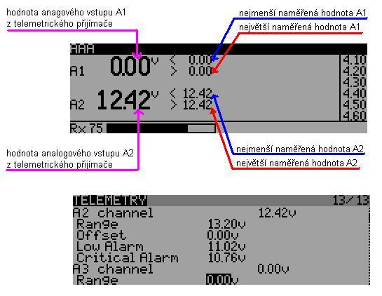

Jardaxx píše:Proč se mi nezobrazují čísla i na té pravé straně. Co jsou samé nuly.
Zřejmě nemáš pro A1 ani pro A2 nastavené položky Range v sekci TELEMETRY respektive je zřejmě máš pro A1 i pro A2 nulové a v takovém případě jsou zobrazované hodnoty A1/A2 i jejich nejmenší a největší naměřené hodnoty nulové.
Hodnoty analogových vstupů A1/A2 v zobrazení dat telemetrie ve tvém případě jsou:
A1 0.00V je hodnota napětí na analogovém vstupu A1 z telemetrického přijímače
< 0.00 je nejmenší naměřená hodnota A1
> 0.00 je největší naměřená hodnota A1
A2 0.00V je hodnota napětí na analogovém vstupu A2 z telemetrického přijímače
< 0.00 je nejmenší naměřená hodnota A2
> 0.00 je největší naměřená hodnota A2
Hodnoty A1/A2 i jejich nejmenší/největší naměřené hodnoty v zobrazení se počítají od okamžiku prvního přijetí telemetrických dat z telemetrického přijímače od zapnutí Taranise.
Pro vstup A1 nebo A2 nebo pro oba podle toho, který z nich a nebo zda oba hodláš využívat je potřeba nastavit položku Range v sekci TELEMETRY viz obrázek níže kde v horní části je vidět nulové hodnoty pro A1 jelikož pro A1 je Range 0 zatímco A2 zobrazuje hodnotu 12.42V. Pokud chceš měřit hodnoty palubního napětí např. lipolky 2S nebo 3S pak si položku Range nastav pro příslušný vstup A1/A2 na hodnotu 13,20V a nezapomeň, že na příslušný telemetrický vstup A1/A2 nemůžeš zapojit napětí lipolky napřímo, ale přes vhodný odporový dělič.
