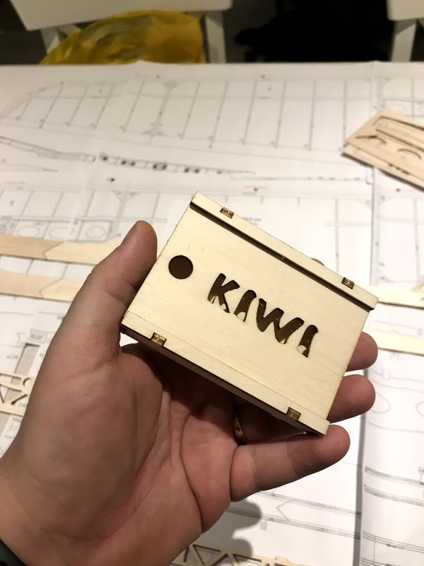

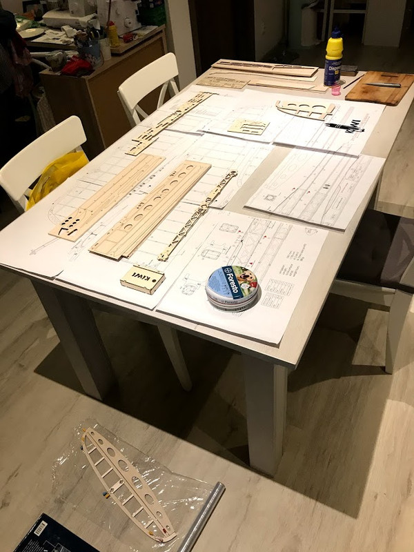

no a zhnusen tím jak v kroužku pořád běháme kolem šesti stavebnice RES a makáme aby se to do jara stihlo jsme si z kolegou pořídili vlastní - KIWI Res - dorazili teprve včera takže já jsem začal kolega usoudil že velice nutně potřebuje plánek v celku a né po částech jak je dodáván ve stavebnici. Výrobce obratem velice rychle komunikuje a vše jsme vyřešili - plánek bude. Stavebnici jsem si doma na kuchyňském stole (mimochodem vlastní výroby ze zbytků masivní dřevěné podlahy z melouchu
) dost dlouho prohlížel abych neudělal nějaký ukvapený závěr ( zabralo mi to tak dvě hodiny) . Srovnal si v hlavě kde je který díl. No a když mám doma nemocnou manželku tak po osmé hodině večerní začal lehce lepit. Stavebnice musím říct velmi hezky udělaná. Krásně vypálena, vše zatím sedí krásně. ve stavebnici jsem našel i dost věcí které v ostatních prostě nejsou. Ať už to jsou balasty ( ty myslím nejsou nikde) dotažené k tomu že je na ně i krásná krabička - kterou jsem slepil jako první. Tak třeba rámečky na serva které ve výsledku pak usnadní práci při montáži serv.
to je tak nějak zatím vše co mohu k modelů říci až budou alespoň od každého jeden dokončený tak se nějak tak chystám sepsat celý článek. Postupně budu přidávat fotečky z moji stavby.

...původně jsem tiskl formát A0, ale když jsem zjistil, že každej to stejně doma rozřeže na díly, protože s plachtou A0 se i na velkém pracovní stole špatně pracuje, tak od té doby už to tisknu na A3, je to praktičtější při stavbě. Kdo však bude nutně potřebovat A0 dostane A0
