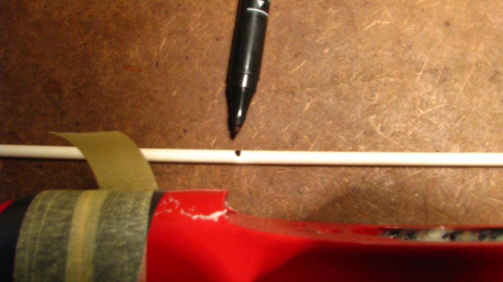

semi píše: Zkusím sehnat kuž. lamin. trubku, tak aby dovnitř dobře zapadla
Tak to nedělej, stejně ji těžko seženeš, problém je v tom, že ten trup pak v tom místě nebude pružit, tak se to zlomí bud před tou obrubou, nebo za ní, ideální stav je tehdy, když se to při další ráně zlomí zase v tom samém místě, to je jediný zpusob, jak tam donekonečna neplácat další váhu, s tím poslepováním prstolepem bych byl opatrný, nejspíš to vzhledem k tomu, že ten trup při tom lepení prstolepem ve všech osách neuhlídáš slepíš křivě, základ je se držet toho vrchního a spodního švu, to musí jít rovně, jinak bude motýl, nebo směrovka křivě, jestli ten trup uhne nepatrně nahoru, nebo dolu už taková tragedie není, ale nesmí být přetočený a vychýlený do boku, docela dobře se to někdy usazuje na V profil--ideálně z hliníku-třeba z baumaxu, dá se trochu prohnout do tvaru trupu--usadíš si ho třeba zespoda, na jedné straně přilepíš lepenkou, druhou část tam zkusmo dopasuješ--aby seděl třeba vrchní šev--tam si kápneš kapku prstolepu---já v této fázi mám už dovnitř vsunutý mikrotenový pytlík se sklem, nebo uhlíkem, který potom nafouknu a udržuji přifouknutý vzduchovadlem cca 4 h--to už pryskyřice zatahuje, ale pořád s tím jde ještě někam zahnout-uhnout, případně pokud se jooo nezadařilo, komplet to vyčistit a začít znovu, toho skla, nebo uhlíku dovnitř opravdu co nejméně, v podstatě tam slouží jen k tomu, aby to po vytvrzení drželo už trup komplet pohromadě a dal se opravit zvenčí.
ta namotaná tkanina uvnitř musí být střižená bud šikmo--aby se mohla roztáhnout a připlácnout na trup, nebo pár proužku, co se rozlezou--100 ka sklo a pár rovingu uhlíku v délce trupu pro lepší pocit bohatě stačí, né tam namotat špuli skla, nebo uhlíku.
na těch prvních fotkách je to trochu vidět---celý postup si udělej nejdřív uplně na nečisto na zkoušku, musíš to mít zvrchu neomatlaný od epoxydu, abys mohl zakápnout ty body tím prstolepem---prstem od epoxydu vytřeš z obou stran zevnitř trup--tkaninu prosytíš co nejméně--všechen tekocí epoxyd pryč, jen aby byla nasáklá, ale po nafouknutí pytlíku netekla zkrz ty praskliny ven, to si tam mužeš domáznout až když je to posvařovaný tim prstolepem po kontrole rovnosti ve všech osách--rovnou si i připrav něco kam to položíš uschnout a sedí to tak, abys to mohl ještě naposled okem zkontrolovat--hlavně položit bud do nosníku pro křídlo, nebo sedlo křídla alespon nějakou lištu, podle které naposled zkontroluješ uhly vuči výškovce-směrovce-motýlu, jak ten trup přetočíš, tak se z toho poděláš.
http://pepin65.rajce.idnes.cz/oprava/#SAM_1140.jpg
to vzduchovadlo nesmí tlakovat ten trup až do plného vytvrzení pryskyřice, jinak to místo zustane trochu přifouklé--je to krásně poznat prsty, když ten pytlík prvotně nafukuješ hadičkou pousou, jak ten tlak mění puvodní tvar--třeba oválnost trupu--tím si také ověřuješ, že se tkanina skutečně připlácává na ten trup--pokud tam není v prstech cítit tlak pusobící na trup zevnitř, tak byla pryskyřice nejspíš už moc zatuhlá--upouští pytlík--no prostě se uvnitř nic nenafukuje a neroztahuje tkaninu k trupu---bacha na jednu věc--ty pulky k sobě musí být slepené--stažené, jinak se muže stát, že je ten nafukující se pytlík od sebe odstrčí :lol: no prostě nic na tom není, jen u toho možná budeš nadávat :lol:
Až to bude slepené i zvenčí, jen to nové lepení trochu zdrsni a rovnou přetmel nahrubo polyesterem--dobrušuj ten trup až přetmelený--lépe se tak hlídá znovuneprobroušení při základním broušení.
toho prstolepu tam musí být pouze tolik, aby to trochu drželo, ale pokud za to trochu víc vezmeš, musí povolit, abys mohl začít usazovat znovu.

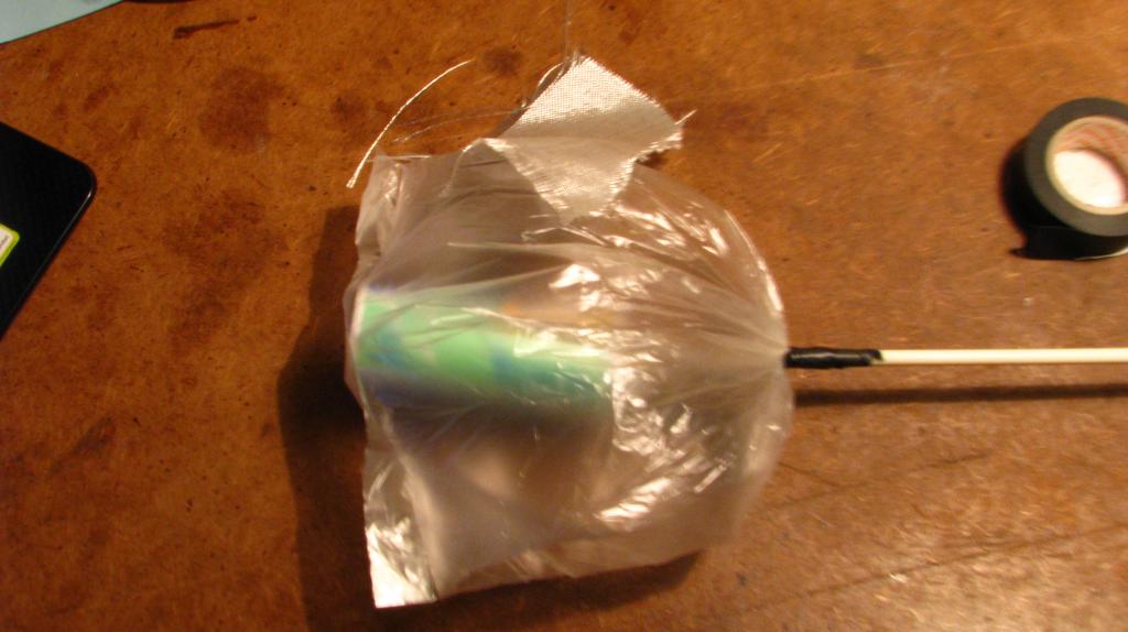

použiješ mikroténový pytlík, dovnitř dáš nějakou trubku-třeba papírovou, musí mít dostatečnou vuli--minimálně 1,5 cm-cca :lol: v lé trubce bude nějaká hadička-trubička--třeba vnější z lanovodu, ten mikroténák přilepíš-utěsníš lepenkou, vysaješ z toho vzduch, aby ten pytlík nebyl volný--jako když vysajou vzduch z nosítek, na to namotáš tu tkaninu--ty proužky jsou opravdu záruka, že se roztáhnou, na trupu--třeba u kabiny si na ten lanovod uděláš značku, jak daleko ho máš zastrčit, aby ta záplata byla uprostřed té praskliny-vsuneš to tam--nafoukneš nejdřív pusou--cítíš ten tlak na tom trupu a hubou nafoukneš víc, než tím vzduchovadlem, hlavně cítíš, jestli pouze pytlík neuchází--někdy se protrhne o něco uvnitř a musíš začít znovu.

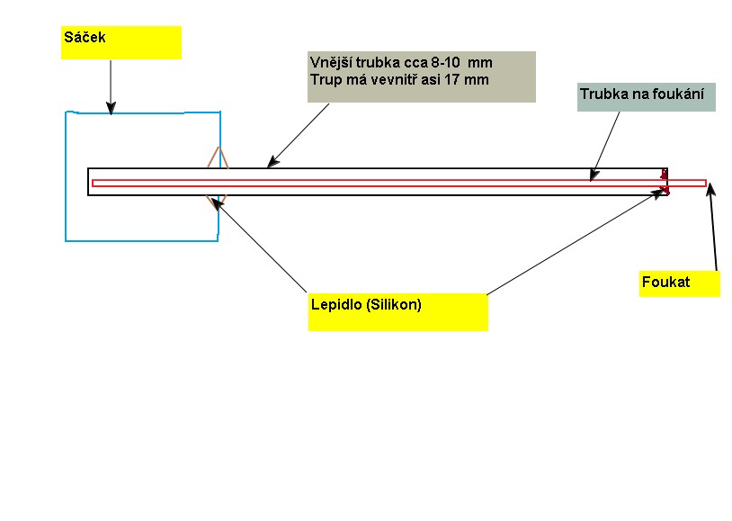

Pochopil jsem to dobře? Viz obr.

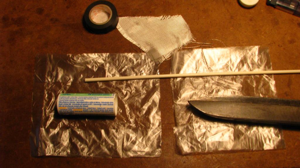

semi píše:Pochopil jsem to dobře? Viz obr.
blbě jsem to vysvětlil, sorry.
na tu trobičku je lepší si nasadit dlouhou hadičku a když to soukáš do toho trupu, tak pořád sát, aby se ten pytlík nezachytával a neposunoval na té trubce--sáhnol jsem po nějaké od šumáku, většinou si udělám nějaký nejvhodnější pruměr třeba ze čtvrtky, je dobré si tam udělat nějaké dno-třeba z kousku epp, abys nenasál ten pytlík, kterým bys pak ucpal tu trubičku -brčko a nešlo to vysávat--ten pytlík ustřihnout co nejkratší, ale počítat s tím, že u kraju už to sklo nepřiplácne, tak vždy mít z každé strany oproti tomu vnitřímu návinu přesah alespon 5 cm na každou stranu.
pepin
Příspěvky: 14834
Bydliště: praha 5
Re: Minicorado
#714 Příspěvek od pepin »
po nafouknutí vzniká balon, proto ty přesahy, zvlášt, pokud je ta trubka podstatně menšího pruměru, nežli trup.
pokud má ta trubka dno, o něj opřeš tu trubičku-plášt táhla a podle nějaké části trupu si na to táhlo uděláš značku, tak to nemužeš zastrčit nikam jinam, nežli přesně do poloviny spoje--teda pokud s tím nebudeš vexlovat sem a tam.
pokud je do toho trupu opravdu blbý přístup, tak je lepší ten namíchaný epoxyd--potřený prstem v trupu a prosycenou tkaninu nechat trochu odležet, až se to bude už tak trošku lepit--né moc, né málo, pořád to musí být tekuté, jen né taková voda, pak se to strká do toho trupu líp, když to usadíš přesně na dané místo---někdy si tu trubičku raději k trupu nějak přilepím leukoplastí, abych s tím omylem nevexloval--pak to místo spoje ohřeješ fenem, epoxyd opět povolí a krásně se to roztáhne--víc už neprozradim, páč víc mě už nic nenapadá.
přeci ještě něco--pokud v tom trupu jsou vlepené lanovody, tak to nepřehnat s tím ohříváním fénem a včas vypnout tlakování akvarijním vzduchovadlem, aby si ten lanovod nevratně nezdeformoval- a pak to nešlo ztuha--muže být i ten plášt lanovodu porušený, tak si to ohlídat během vytvrzování, jestli se lanovod neslepuje--chce to dělat v klidu přez den a občas to jít zkontrolovat, né to napatlet večer a ráno zjistit, že se všechno se všim slepilo dohromady.
jinak tu trubku volíš co největšího pruměru, co se tam ještě povede opatlaná tím sklem-uhlíkem bezpečně zastrčit, aniž bys roztrhl o něco pytlík, nebo se stáhnul ten skleněný návin cestou o trup--čím je ten pruměr větší, tím lépe se to přesně roztáhne--čím je ten pruměr menší, tím lépe se to tam strká, takže něco mezi.

pepin píše:po nafouknutí vzniká balon ..
Je to v podstaě tak jsem to nakreslil, akorát sáček je přilepený k foukací trubce ne k pomocné trubce a pomocná trubka je krátká.
A jeví se mi ten sáček dost velký. Když vysaju vzduch tak na té pomocné trubce to bude hodně zkrabacené a tím pádem nasycená tkanina může cestou do trupu odpadnout (ale to asi řeší to zavadnutí epoxidu).
Ještě otázka, jak to udržet nafouklé nebo vysáté, stačí foukací hadičku něčím zacpat ?

#716 Příspěvek od pepin »
semi píše:jeví se mi ten sáček dost velký. Když vysaju vzduch tak na té pomocné trubce to bude hodně zkrabacené a tím pádem nasycená tkanina může cestou do trupu odpadnout
tak si mužeš ten pytlík převázat tou lepenkou i na druhé straně, ono jde o to, jak daleko to do toho trupu strkáš a jestli je ten trup ve dví, nebo drží pohromadě, v každém případě čím delší uděláš přesah toho pytlíku, tím větší máš jistotu, že se sklo opravdu připlácne všude--pořád je potřeba počítat s tím, že trochu se to při zasouvání poposunout muže--trup mám kolmo a ten pytlík tam spouštím, aby se pokud možno neposouval po trupu--když to právě jooo nejde a pořád to někde o něco drhne, počkám až ta pryskyřice zatáhne a samotný přebal toho skla už drží ten pytlík stažený--ten pytlík se snažím stáhnout vysáváním vzduchu na tu trubku s pokud možno stejnými sklady, aby se pak roztahoval líp. to stálé vysávání dělám jen hadičkou v puse a stálé tlakování vzduchovacím motorkem s regulací k akváriu--určitě ale bude postačovat, když do toho po dobu 4 hodin pujdeš každou pulhodinu znovu fouknout pusou, nakonec to zustane přilepené na těch stěnách, ten pytlík se ale nesnaž vytahovat dřív, nežli po zhruba 24 hodinách, epoxyd už nesmí vubec lepit a nejdřív opět z pytlíku vysaju vzduch, to pomuže z větší části zase odrtžení od těch stěn, jestli tam někde v překladu kousek mikrotenu zustane je jedno, ale zatím se mi to nikdy nestalo, jinak pokud nemáš vzduchovadlo s regulací, stačí po natlakování udělat jednu-dvě dirky špendlíkem do toho lanovodu, aby vzduch trochu utíkal--někdy utíká netěsností při tom lepení, ale někdy to těsní dobře a to pak opravdu v plném tlaku deformuje trup do kulata a nafukuje tam bouli--proto nechávám to tlakování zapnuté tak maximálně několik prvních hodin-4-6 podle toho kdy laminuji, jestli v zimě nad radiátorem, nebo přez rok v pokojové teplotě--vedle trupu mám kalíšek se zbytkem epoxydu a podle tuhnutí se rozhodnu, kdy to už vypnout--teda pokud jsem doma, jinak to na zásuvkovém časovači nastavím na 5 hodin a hotovo.
ty fotky s tou trubkou a jejim tvarem-velikostí ber jen jako demonstrativní, většinou dávám trubku i pytlík delší.
