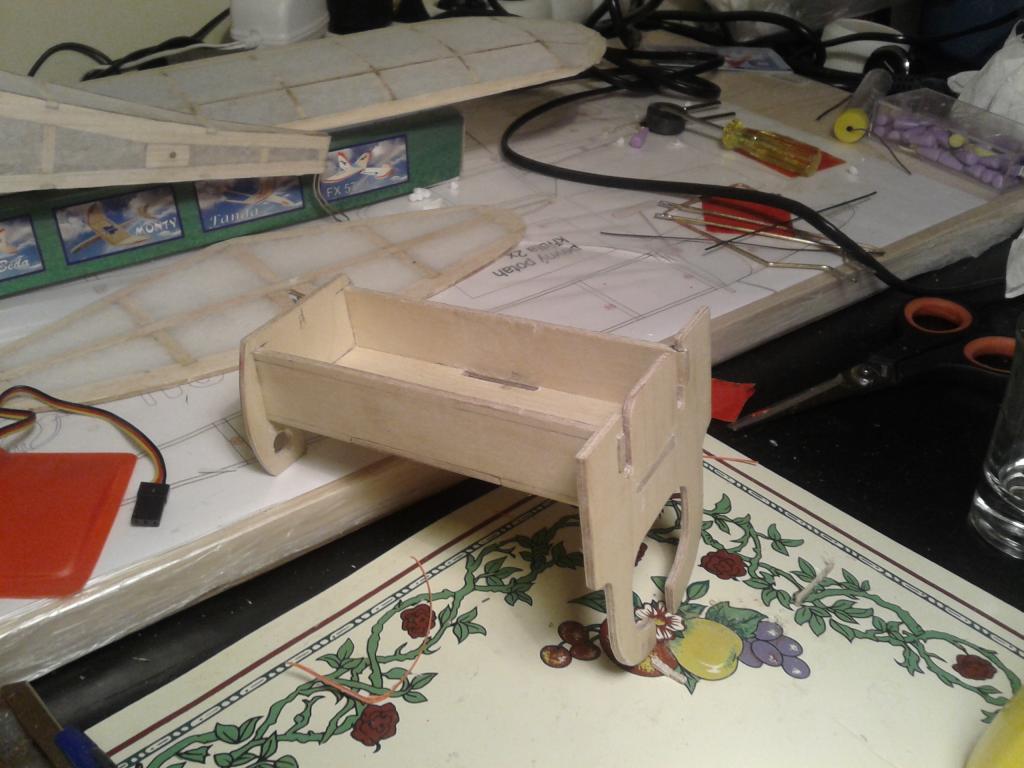

Ja to mam nejak takto - baterka je nad servami v drziaku z preglejky, inak tazisko naozaj nevychadzalo. Teraz mi vychadza akurat podla navodu.
old_Mr_Grim píše:Dovolím si otázku,
chystám se taky na první let s Gamou a taky řeším těžiště. Když do ní nacpu vše co tam mám mít (sna vše) a podepřu jí v místech podle návodu, tak jde celkem dost dolů ocas. Baterku už víc dopředu nemohu posunout kvůli servům. Hodil by mi sem někdo z majitelů Gamy fotku, jak v ní má poskládanou elektroniku?
Koupil jsem jí v konfiguraci 4 serv (2 trup + 2 křídla) bez klapek, se setovým motorem a regulátorem. Přijímač mám X8R od FrSky. Aku Li-Poly AgaPower 2200mAh 3S
Díky
Re: GAMA 2100 - RTF
Tak to musí být u mě něco špatně. Já mám baterku normálně za servama v tom velkém prostoru (i když co nejvíc vpředu) a jak už jsem psal, těžiště je možná trochu vpředu, ale ne tolik a letadlo přitom padá jak cihla.
