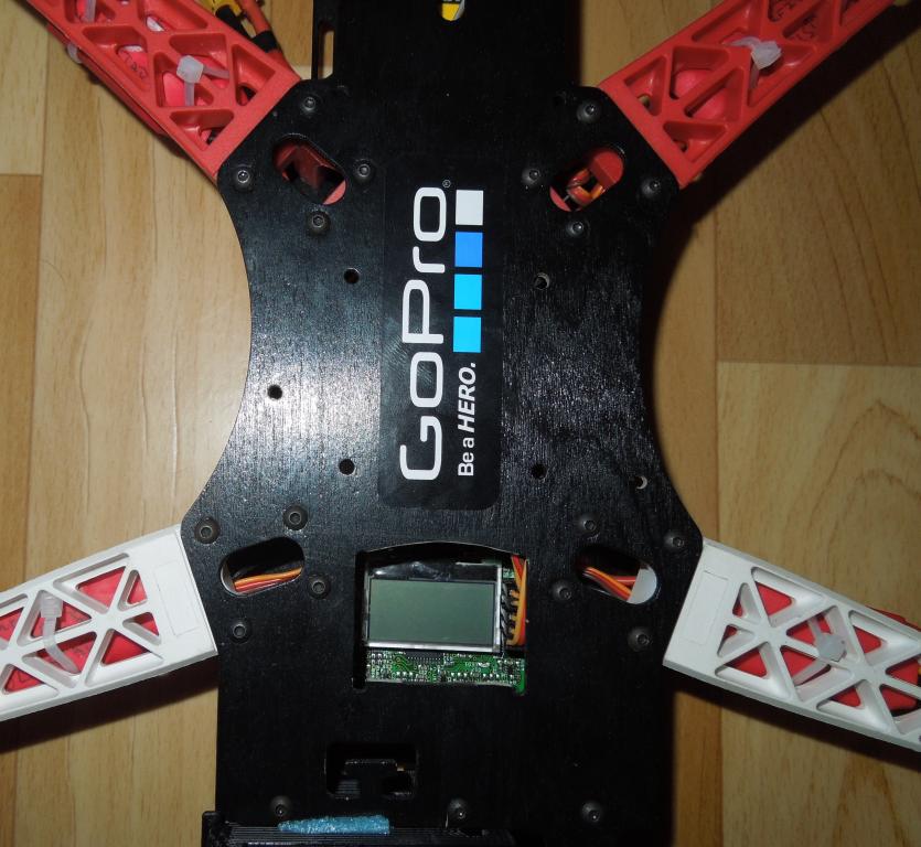

Ahojte, tak sa pridavam medzi TBS klony, kedze sa mi podarilo trochu opret klona z Ciny rozhodol som pokusit ubastlit platne podla TBS, rozvody nemam priamo v platniach ale tak snad dobre. Uvidime ako to vsetko este dopadne, casom pridam FPV ked si trochu na seba zvykneme :-)
Letu zdar :D

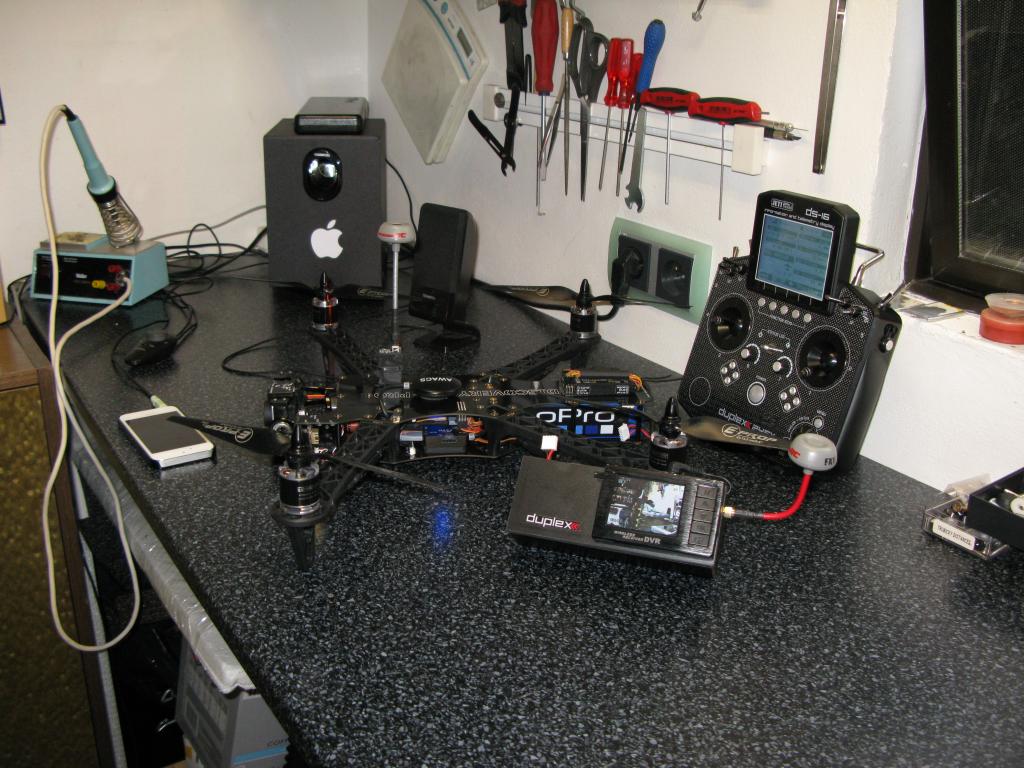

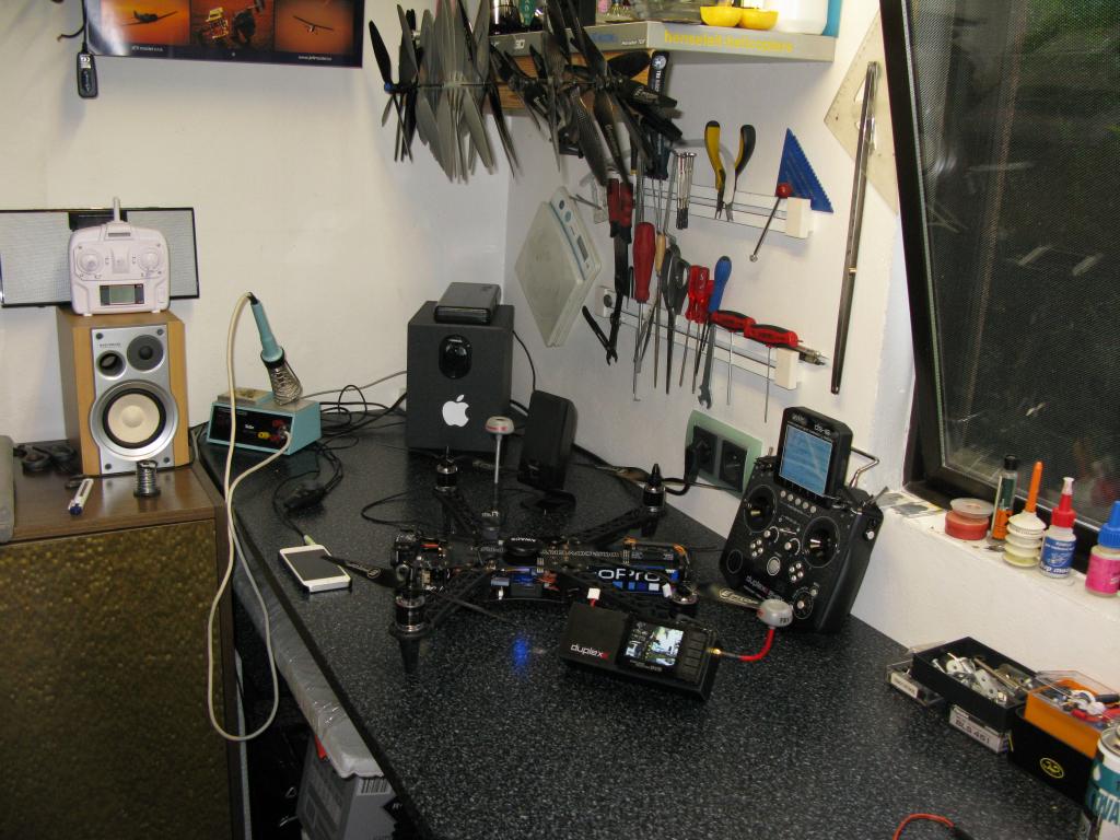

TBS Pro a malý monitor pro náhledy focení filmování a nahrávání na micro SD
