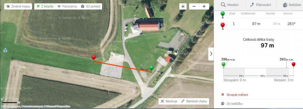

Vypadalo to takto... Prijimac X4R, anteny v balsovem trupu rovnobezne s trupem(uvnitř) proste spatne i tak výsledek OK.

#737 Příspěvek od montykh »
Můžeš jsem dát větší výřez, nebo název obce?
LionE, 5" Mefisto, 3" Meffie, Taranis T9, X7
zz
Příspěvky: 954
Bydliště: Val.Mez.
Re: FrSky Taranis-E X9E
#738 Příspěvek od zz »
Letiště ZDZ Poličná (Juřinka) u Valašského Meziříčí.
https://mapy.cz/s/RIhK
www.rckozmodrom.com
montykh
Příspěvky: 253
Registrován: pát 19.02.2016 11:22
Bydliště: Kutná Hora
#739 Příspěvek od montykh »
Tak větší rušení z Valmezu je dosti reálné....

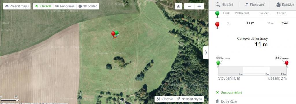

Nemyslel tys náhodou místo kolapsu přijímače X6R? Mapka výše popisuje místo range testu s přijímačem X4R, který je ok, ale ztráta signálu po 10m a s přijímačem X6R byla jinde. Na Petřkovicích( cca 10km od Val Mezu) Tam je poměrně řídká zástavba...
