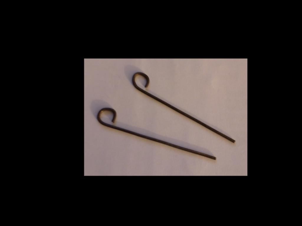

Mám (hurá) Betu poslední verze, tedy křídla jištěná šrouby. Protože jsem ale zaboha
nebyl schopný dostat je dovnitř, udělal jsem ze silnějšího drátu tyhle závlačky - jsou
slabší, projdou, a díky očkům je lze snadno dostat ven :)
