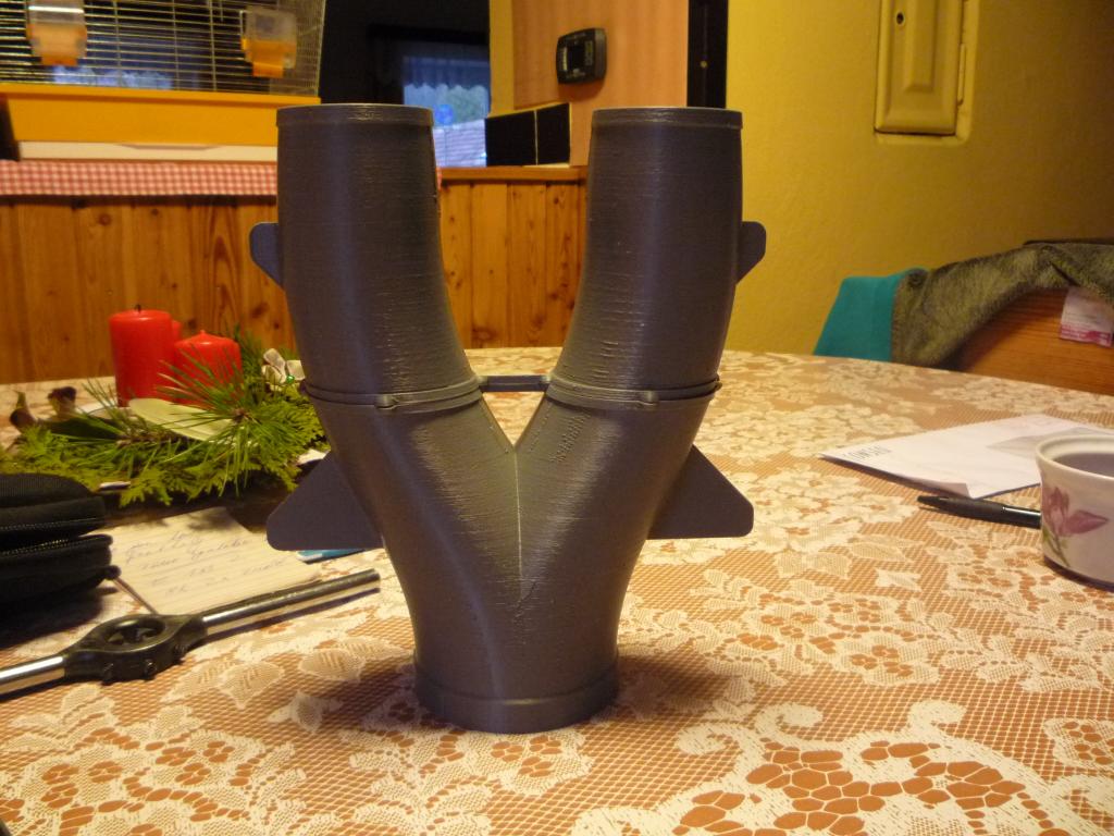

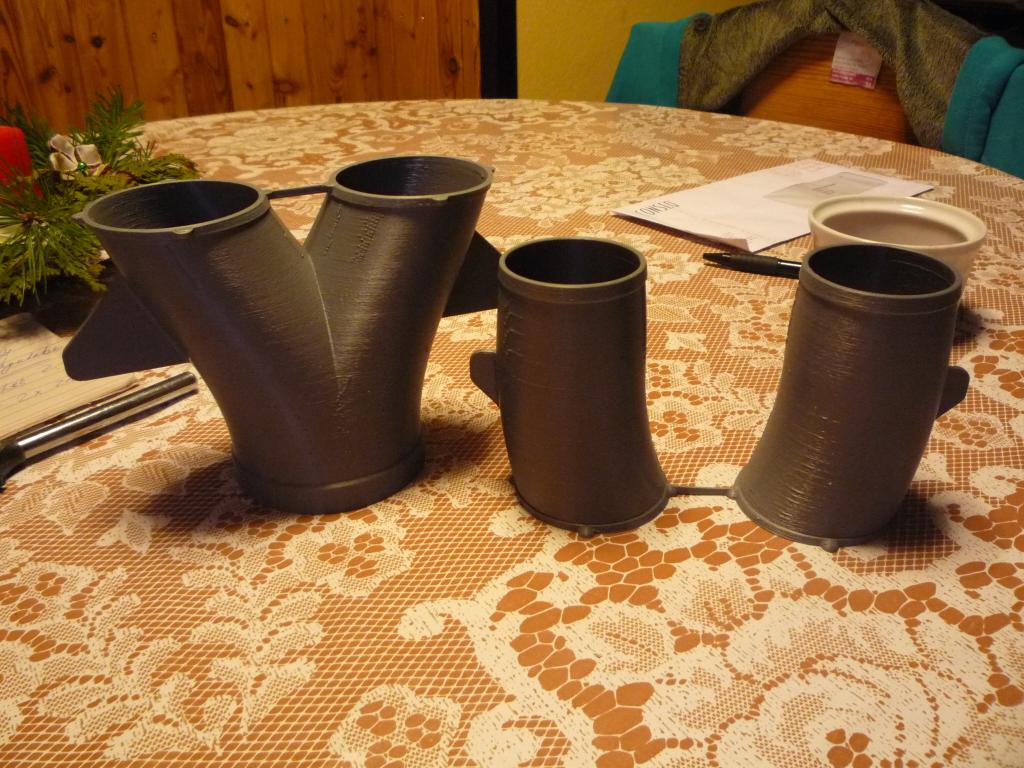

Pokud to máš ve stylu deskáče, tak tam je to běžně. Jak to zastavíš do prostorovýho trupu, kroužek a výtokovka zlepšujou výkon. Jen se nesmí nic přehnat. To už vím i já.
A tady ještě ochutnávka:
Jen doufám, že jsme to natvarovali dobře.

Shorty:Mít možnost tisknout asi bych taky využíval,zatím pořád jen jak se říká na koleně ,nechal si dělat to dvojče jen tak aby to pasovalo nebo jsi dělal nějaký výpočet proudění vzduchu,tzn.objem obou výtokovek je shodný nebo menší než vyústění z dmychadla?Možná blbej dotaz ale zajímá mě to z hlediska jak se deklaruje zvýšení výkonu zúžením sólo výtokovky aby to dvojče nemělo opačný efekt

Je to jen přepočet jako u jedný. Obsah kružnice EDF zmenšenej o 10% a vydělenj 2. Potom přepočet na průměr. Zatím jsem to nedělal, tak doufám, že je to dobrý.

Zdravím pánové,mám dotaz na zkušené EDFkaře. Pustil jsem se do výroby dalšího modelu na pohon EDF a potřeboval bych vývod od dmychadla umístěného v trupu dostat pod trup mírně zaoblenou výtokovkou ve tvaru "S".Bude to funkční nebo je to nesmysl a bude to brzdit výtok vzduchu? Mělo by to vypadat jak to má vyobrazené Shorty(rozvod do dvou kanálů )cca o pár příspěvků nazpět s tím že já počítám jen s jedním kanálem.Díky všem za případné rady a postřehy

Počkej až to dodělám :lol: :lol: . Ideální to není, ale mělo by to fungovat. Viděl jsem F-117. Tam to měl svedený do placata a lítalo mu to.
