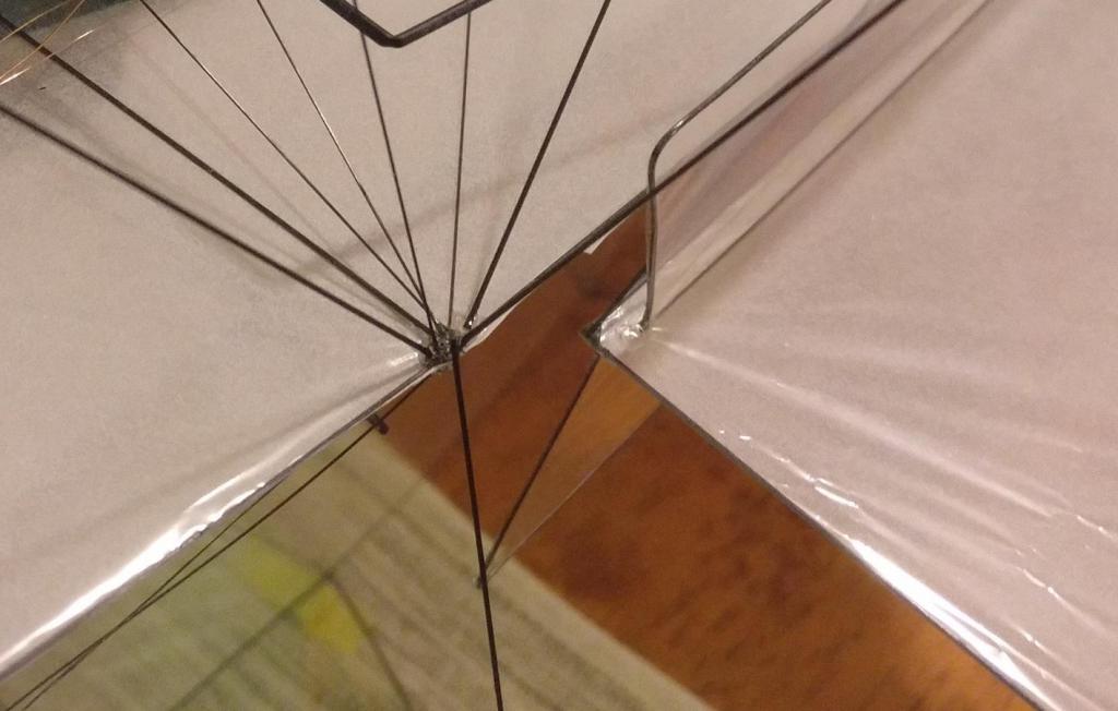

Pozri si na foto ako sa s tým neserú ( a možno ani nevedia že by sa to takto nemalo robiť ) Fíni. Na jednej strane majú vymakanú elektroniku a na druhej sa vôbec nehambia a pustia do sveta takúto foto kde je na vnútornej strane krídelka prilepené SFG priamo na mylar. :roll:

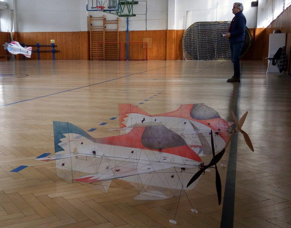

Tak som sa konečne po dlhšej dobe dostal v nedelu do telocvične a tam sa aj prvýkrát dostal do vzduchu Ivanov nový Wizard, tentoraz netradične napájaný Donatasovým aku 2S 100mAh :D

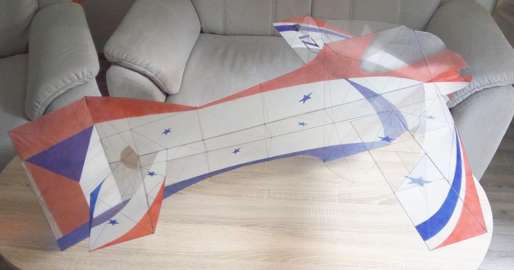

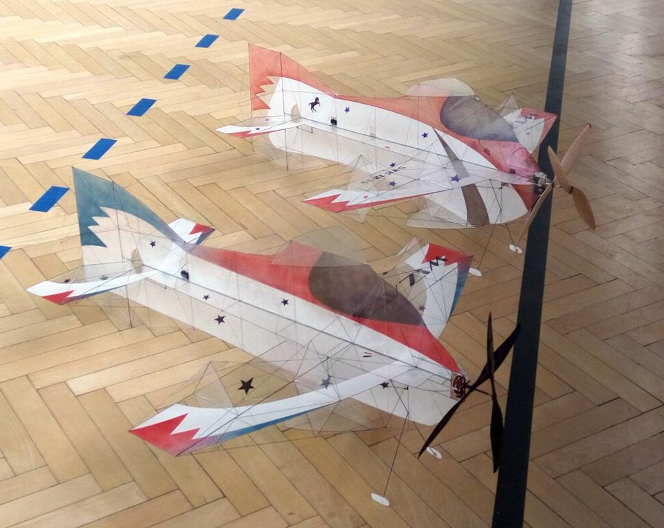

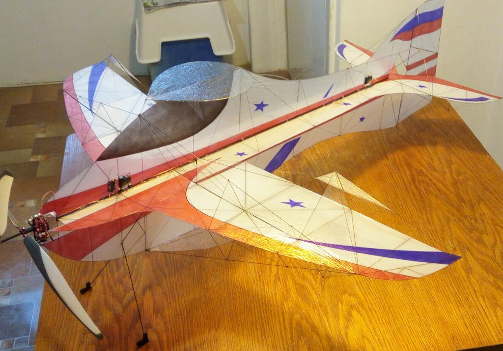

Včera prebehol zálet nového éra. Tentokrát to nebol ako tradične Wizard, ale nové Viktory. Po určitých skúsenostiach niektorých pilotov bolo dosť zaujímavé sledovať ako to dopadne. Pri stavbe som si dovolil vlastné úpravy na vyuhlíkovaní trupu a výškovke a nie doslovne dodržiavať návod od Lantsova/Donatasa.
A ako to dopadlo? No éro je rovné a tuhé. Po základnom strimovaní s Futabou pri pohlade zo zadu už len hladanie ťažiska, ale asi sa to nebude velmi líšiť od doporučeného základného nastavenia. Viktorka pekne visí a v podstate aj dobre lieta, snáď len v nožáku potrebuje trošku väčší uhol nábehu za letu-nie väčšiu výchylku smerovky.
Prevapenie? Ani nie, len sa potvrdilo že velmi záleží kto a ako to postaví. :lol:
RadimHnilica
Příspěvky: 2139
Registrován: ned 16.01.2005 0:00
Bydliště: Hodonín
Re: Halový model "Wizard" z pera majstra Zdena Bajera
#87 Příspěvek od RadimHnilica »
Můžu jen potvrdit že po té co jsem upravil vyuhlíkování zadní části trupu (jinak než dle návodu) jsme taky spokojeni s letovými vlastnostmi.

#88 Příspěvek od zdeno »
RadimHnilica píše:Kolik vyšla letovka Zdeno?
No najnižšia hmotnosť teraz nebola jediným požiadavkom, lebo bolo potrebné zabezpečiť aj určitú odolnosť pred nepredvídaťeľnými udalosťami. Lepil som to kvalitným sekunďákom a na záver ešte prevezoval kevlarom takže letovka okolo 41g.

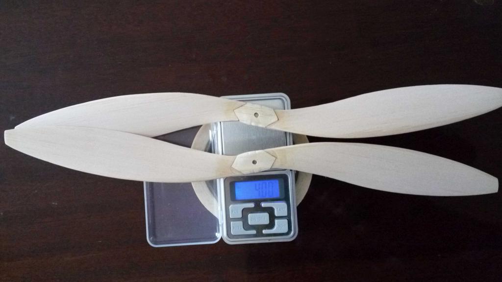

Včera sa konečne podarilo zalietať nové balzové vrtule 15,2" X 7,5" Trochu sa skrátil letový čas, bude treba ešte prekrivk ovať plyn, ale tá pomalosť pri klesaní je úchvatná. 8)

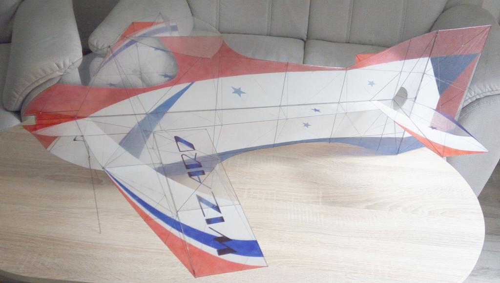

Tak aj keď je vonku neuveritelne krásne počasie, na zimu sa u nás pripravuje nový Wizard 1S Mk.3
Nejaké drobné kozmetické úpravy sa najdú 8)
