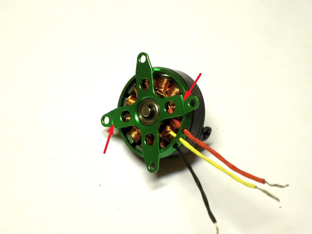

K tomuto tématu už nikdo nepřispívá, tak bych chtěl shrnout výsledky diskuse. V ní jsme se nedobrali žádné výhody, kterou by měl motor AXI se třemi upevňovacími ramínky oproti běžně vyráběným motorům se 4 ramínky. Úspora váhy vynecháním jednoho ramínka je jen 0,03g, tedy naprosto zanedbatelná hodnota. Ani výrobce Model Motors žádný důvod nesdělil. Tři ramínka místo čtyřech mají ale nevýhody.
Jsou nedostatečná u běžně dodávaných stavebnic 3D akrobatů z EPP, kde je upevňovací kříž z 1mm překližky nebo z 0,8mm sklolaminátu a motor chycený jen za tři ramínka se na tomto upevňovacím kříži vychyluje ze své osy. Pro motor se 3 ramínky se musí udělat speciální tuhý kříž, což je komplikace pro běžného modeláře. Motor se třemi ramínky se také nedá využít pro zpevnění předku modelu.
Z tohoto hlediska ideálně vyřešili konstrukci malých motorů v Cobra Motors. Motory mají 4 ramínka, ale dvě z nich proti sobě mají vrub (viz fotka). Jestliže chce někdo jedno nebo dvě ramínka odstranit, tak je ulomí kleštěmi. Bylo by pěkné, kdyby se u Model Motors inspirovali. Motory AXI se třemi ramínky vyrábějí už od r. 2006, ty jsou po elektrické stránce výborné a takovouto vtipnou inovaci v uchycení by si určitě zasloužily.
