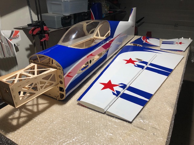

Jelikož doposud létám s EF 78", váhu mám cca 5,3kg, nyní budu mít přímé porovnání obou letadel, klidně i potom drak EF taky zvážím.
Pro gramaře jsem prvně tedy vše zvážil, vypadá to, že pod 5kg se musím dostat hravě. uvádím váhy jak jsem rozbalil, tj.včetně nezalepených pantů:
Trup 1099g
Haubna 195g
Směrovka 99g
Křídlo L 387g
Křídlo P 392g
Výškovka L 98g
Výškovka P 96g
Trubka křídel 103g
Trubka výškovky 11g
Bačkory 72g
Kužel 70g
Podvozek 186g
Bižuterie 250g(i s igelity)
Celkem:3058g
Změny určitě budou, tj. podvozek půjde stejně asi uhlík, bačkory pryč a kužel taky bude asi jiný. Snad to stihnu postavit co nejdřív.

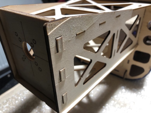

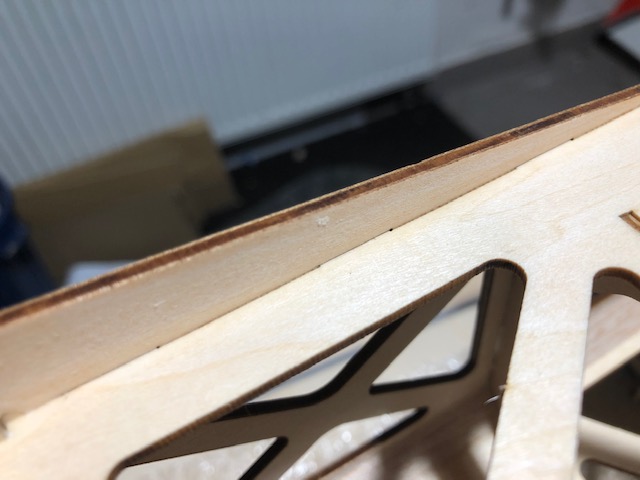

ano, klidně, domluvím se s Marcelem, ale zpět ke stavbě, má smysl raději vyztužit trochu epoxidem domek motoru ?

Můžeš to trochu projet pro případ, že by tam někde dali málo lepidla. Ale mohl by stačit řídký vteřiňák. Já ty letadla většinou prolezu, když to vypadá slepený, tak jen pro klid duše na pár míst kápnu řídký CA a nechám to být.

Domek určitě zesílím, lepidla tam někde asi taky moc není. Už nyní má domek praskliny na bočnici.

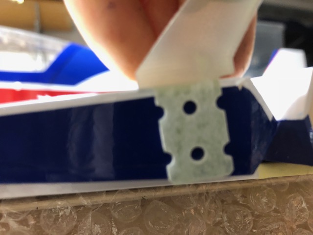

Jinak páky serv v křídle zalepeny. Další drobnou chybkou, že na výškovce jsou páky moc hluboké. Už naráželi do potahu na druhé straně, trochu jsem je tedy zkrátil.
