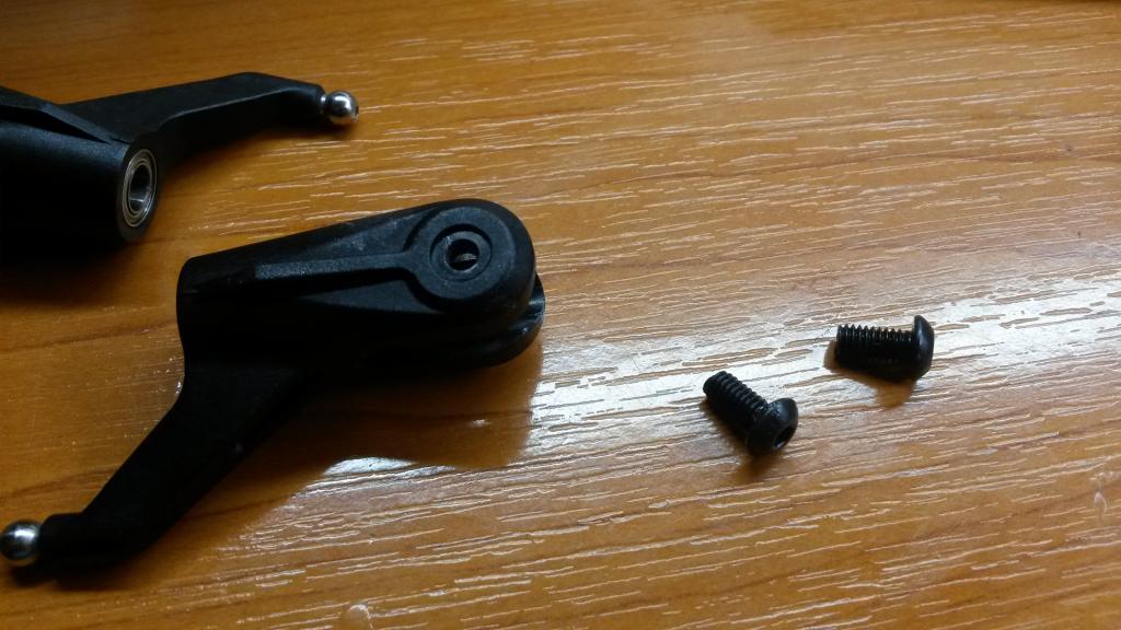

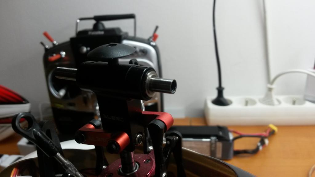

Po včerejším létání jsem si všiml mezery mezi gripy. Ještě jeden let a bylo poklizeno. Po demontáži jsem zjistil , že šrouby příčné hřídele nebyly ničím zajištěny a axiální ložiska byla naprosto suchá . Nenapadlo mě je kontrolovat . Člověk se pořád učí :D

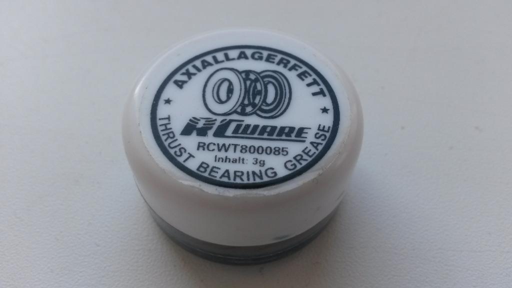

prtka píše:... a axiální ložiska byla naprosto suchá . ..
Mažeš niečím ložiská na heli? Lebo ja nie. Čím mažeš?
prtka
Příspěvky: 1716
Registrován: čtv 12.08.2010 0:00
Re: X360
#81 Příspěvek od prtka »
Ano mažu .

prtka píše:Ano mažu .
Vďaka za tip.
A ako to natlačíš do ložiska s flanšou?

Předpokládám, že maže jenom axiální ložiska, které se prodávají nenamazané.

TomasN píše:Předpokládám, že maže jenom axiální ložiska, které se prodávají nenamazané.
Tak jak říkáš.
