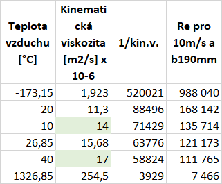

Atto píše:Môžeš dať nejaký graf, nejakú tabuľku, nejaký príklad s hodnotami.
Na obrázku vidíš, jak se kinematická viskozita vzduchu mění s teplotou a tím se mění Re.
Zelené hodnoty jsem si cca doplnil. Vycházel jsem z tohoto.
Takže RE se při nárůstu teploty vzduchu o 1500stupňů zmenší 132krát tedy na 0,8%. Taky mě to hraní baví...
Ale i při změně jen o 15 stupňů to rozdíl v RE 10%. A to má na odpor opravdu velký vliv.

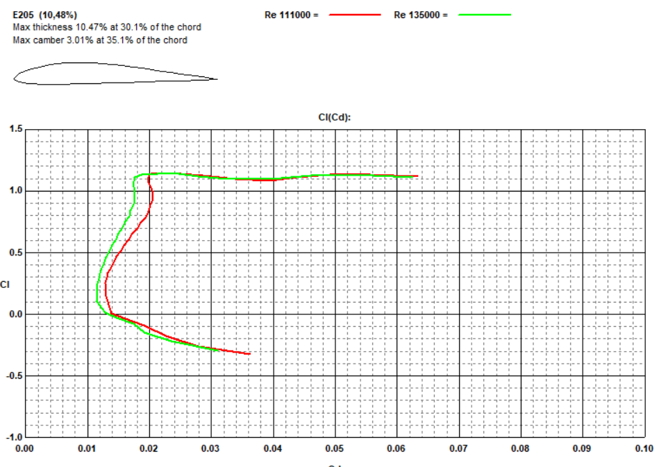

Velký = 10%-15% pokles odporu. Viz druhý obrázek.

TomasC píše:...
Velký = 10%-15% pokles odporu. Viz druhý obrázek...
Především upozorňuji, že druhý obrázek obsahuje nesmysly a ne reálnou poláru uvedeného profilu. Časem k tomu něco dodám.

To budu rád. Počítáno na Xfoil 6.94 a zobrazeno pomocí Profili 2.30.

TomasC píše:To budu rád. Počítáno na Xfoil 6.94 a zobrazeno pomocí Profili 2.30.
Doporučuji pohledat měření, ne výpočty.
Příspěvky: 11425
Re: Existuje/mát někdo jednoduché čidlo pádové rychlosti?
#87 Příspěvek od TomasC »
OrDa píše:Doporučuji pohledat měření, ne výpočty.
V pohodě, počkám až něco napíšeš. E205 nelétám a tak mi vypočtená polára dostačuje.
Na doložení měření při Re 110000 a RE 135000 se těším. :wink:

TomasC píše:Takže RE se při nárůstu teploty vzduchu o 1500stupňů zmenší 132krát tedy na 0,8%. Taky mě to hraní baví...
Tomáši, vďaka.
Ja sa priznávam, že ma takýto spôsob "hrania" naozaj baví.
Ak tým niekomu brnkám na nervy, tak sa ospravedlňujem.
Ale dá sa touto nenásilnou "hravou" formou veľa naučiť.
Mätie ma však niečo iné.
Ten graf, čo som tu dal, som "vytiahol" z tej záverečnej práce:
https://www.vutbr.cz/www_base/zav_prace ... e_id=56624
Strana 15, dole, vľavo.
Renomovaná škola, čo sa problematike lietadiel venuje dlhé roky, tam dá graf, ktorý vyslovene tvrdí:
Obrázek č. 7 - Závislost násobku pádové rychlosti na teplotě.
Nič o tom, že to berie do úvahy len zmenu hustoty vzduchu v závislosti od teploty?
Nič o tom, že tam do toho vstupuje ešte zmena Reynoldsovho čísla v závislosti od teploty?
A čo všetko do toho ešte vstupuje?
Čo ak je to už výsledný graf, ktorý je výslednicou všetkých vplyvov, pričom niektoré situáciu zhoršujú, iné zlepšujú?
Lebo ten graf sa volá Závislost násobku pádové rychlosti na teplotě.
Ten graf študent Jan Glinz nemeral. On ho od niekadiaľ prevzal ako hotovú a overenú vec, proti ktorej nikto, ani vedúci práce, či konzultant, neprotestuje.

Ten student psal o letadlech, ne o modelech. Ke studiu doporučuji problematiku kritického Reynoldsova čísla (dolního). Při Re pod 200 000 se vlastnosti profilu začínají měnit a pod 100 000 je většina profilů k nepoužití. A mezi -10°C a + 35°C se Re změní o 27%.
