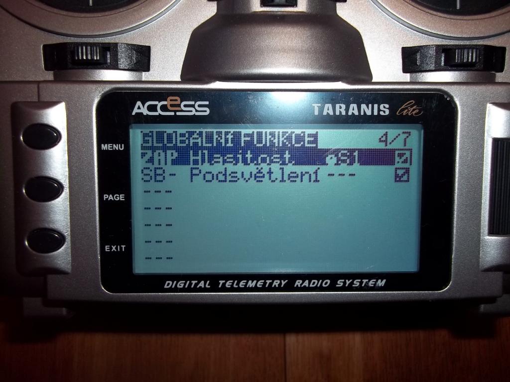

Chci nastavit jako jednu s funkcí možnost nezávislého podsvětlení spínačem,myslím že mi to šlo u jiných taranisů a tady tímto způsobem to nefunguje
Děkuji za radu

#83 Příspěvek od Louda »
shumi píše:Chci nastavit jako jednu s funkcí možnost nezávislého podsvětlení spínačem,myslím že mi to šlo u jiných taranisů a tady tímto způsobem to nefunguje
Děkuji za radu
Mně to myslím funguje, tedy pokud níže uvedené splňnuje účel. .
V nastavení radia nastavit u podsvětlení klávesnice . Když v globální funkci přiřadím spínač jak jest na fotce výše tak po dobu sepnutí spínače svítí display. Pokud je v nastavení radia pro zhasnutí nastavena nula nerozsvítí se na klávesy ale na spinač ano. Pokud se nastaví čas zhasnutí rozsviti se display na tuto dobu při pohnutí klávesou. Na spínač reaguje -zap vyp.bez časového zpoždění.
