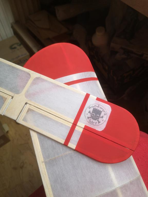

Po nalakovaní napínacím lakem a jeho proschnutí jsem maličko barevně šplíchl konce ploch akrylátem Tamiya.

Nezbytné logo a pak odmaskování stříkaných ploch.
Odmaskování loga
Odmaskování loga
Hotové plochy
Hotové plochy
