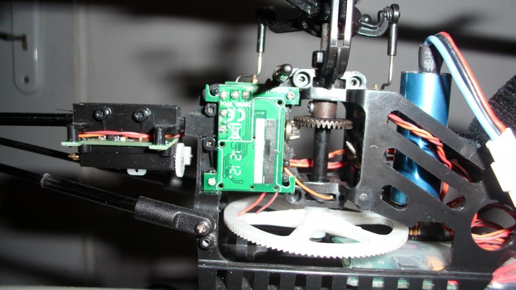

Tak jsem ho jen tak provizorně přehodil na cykliku a při pohybu kniplem se jeví že to funguje dobře,kolektivní řízení chodí zároveň,tak asi to bude fungovat,jinak ta úprava toho serva zabere tak 10 minut na to aby tam sedělo,vyzkoušel jsem si to na starém nefunkčním servu z ocasu.

To mě napadlo jako první věc, ale samozřejmě tam nesedí ty rozteče a i když jsem uvažoval, jak to převrtat nebo jinak napasovat, tak jsem na to nepřišel :-(.
Můžeš tu hodit nějakou fotku nebo napsat, jak jsi ho tam připevnil? :wink:

Proříznul jsem na servu horní levý otvor a spodní pravý,abych nemusel ničit ty kolíky v případě že bych tam dával zase někdy origoš cyklické servo,našruboval horní pravý šroubek aby seděl do dírky a spodní dírka ovšem nesedí,ale tu jsem našruboval pod tu dírku co je v kostře.

SUPER :!: Dík :wink:
